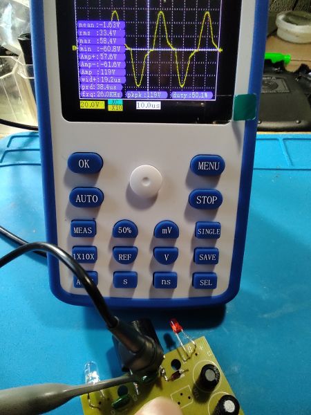

Прикупил китайский, самый мощный с тремя излучателями, коты конечно разбегаются с метров 25 и пламя нагибает хорошо, но когда увидел эту переделку сильно удивило, особенно напряжение на излучателях и потребляемый ток, пламя просто сдувает:
Излучатели такого типа выдерживают напряжение не более 110В (120)... (импульсное), но главный показатель, это VRMS (ср квадратичное напр) и оно не должно превышать - 25В.
Будете дальше повышать это напряжение, излучатель разогреется и выйдет из строя, а отдача не повышается. На графике всё видно. Отсюда вывод - нет смысла форсировать напряжение на излучателях.
Проверил у "Кобры" импульсное около 120в, а rms велико будет?
rms при искажённой синусоиде будет меньше, чем расчётное синусоидальное, см интернет.
Цифровой осциллограф должен показsвать rms :dont_know:

Самое главное, это напряжение на излучателях не должно превышать - 100В, средне квадратичное быть не более - 25В, изменяя частоту генератора получить макс отклонение пламени свечи - всё.
При настройке вначале уменьшить напр питания до 6,5-7В. чтобы не сжечь излучатели, не превысить - рекомендованные параметры. Частоту генератора в начале настройки установить 24 кгц. :dont_know:
DC-DC желательно поставить, так будет проще настроить и будет стабильная мощность при уменьшении напр батареи (аккумулятора).
Для настройки хватает цифрового осциллографа и мультиметра... свечу приобрести... :dont_know:
