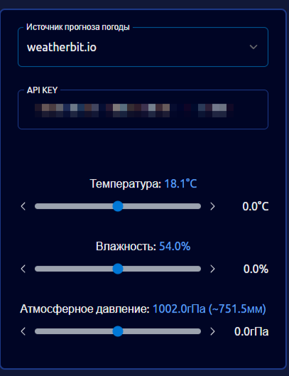

Город, а лучше его координаты, вписывать нужно в настройках прогноза погоды
Снимок экрана 2025-07-13 в 07.42.44.png [47.52 KiB]
А как в эти настройки добраться?У меня половины иконок нет.Прошивка 5.3. (Снова достал этот метеомонитор,показывает время и погоду где то там,но не в моем городе)
 Заголовок сообщения: Re: Монитор погоды на ESP8266
СообщениеДобавлено: Ср авг 27, 2025 21:48:06
Зарегистрирован: Ср сен 18, 2024 21:31:24
Сообщений: 5
Поставь версию 5.7 или 5.8 и счастье будет.

Рейтинг сообщения: -1
Вот спасибо-поставил 5.7 и сразу все нормально!Давление показывает не правильно,завышает на 20 мм
приведенное к уровню моря, хз зачем?
Что мешает скорректировать?

vyacheslaff, спасибо! Что то в описании этого не находил,и не обратил внимания на это меню.
