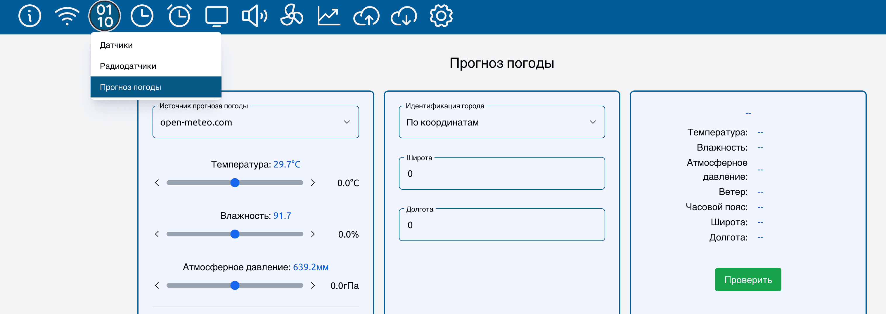

:roll: может как то этот монитор через текстовый файл настраивается?
Нашёл внутри файл config. Json
Исправил время. А вот что править в остальных местах..
Запустил esp8266 node mcu3 /lolin.
Tft 3.2
BME280
Ds18b20.
Захожу на сервер.. Там только настройки сети, языки, пароль.
Посмотрел тему, у людей и выбор датчиков и прочее..
Прошито bim5.2 на плате..
Моё время, и данные с местных" (на плате которые)
М-да.
Перешил до 5.8..Всё тип топ
Автору спасибо Большущее :)
Подскажите куда город вписать можно?
Или только через ардуино иде?

Город, а лучше его координаты, вписывать нужно в настройках прогноза погоды
Снимок экрана 2025-07-13 в 07.42.44.png [47.52 KiB]

himikat123, доброго.
Спасибо, в новом 5.8 все хорошо, разобрался. (непонятно как в старых пользовались)
Про город я имел ввиду сам дисплей :)
А как в эти настройки добраться?У меня половины иконок нет.Прошивка 5.3. (Снова достал этот метеомонитор,показывает время и погоду где то там,но не в моем городе)
Поставь версию 5.7 или 5.8 и счастье будет.

Вот спасибо-поставил 5.7 и сразу все нормально!Давление показывает не правильно,завышает на 20 мм
приведенное к уровню моря, хз зачем?
Что мешает скорректировать?

vyacheslaff, спасибо! Что то в описании этого не находил,и не обратил внимания на это меню.
