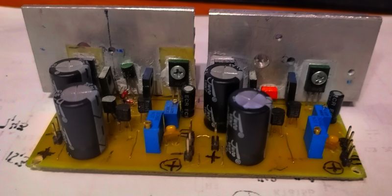

Всем привет! Собрал данный усилитель по плате пользователя Grey1975 . :beer: В одном канале ток покоя отрегулировал 30-40 мА при напряжении питания 15 В. А вот со вторым каналом не могу справиться! :shock: При полностью выкрученном на 0 подстроечнике ток 5-10мА. Диод исправен, транзистор КТ315 менять пробовал, не помогает. КЗ, соплей нет. Что можно посмотреть? :dont_know: Спасибо!
 Заголовок сообщения: Re: Усилитель на 'рассыпухе' или назад - к истокам.
СообщениеДобавлено: Сб мар 22, 2025 18:49:55
Рейтинг сообщений: 204
Сообщений: 2256
Откуда: Седой Урал
....Что можно посмотреть...
Вопрос решен! Тщательнее надо проверять транзисторы перед установкой :))

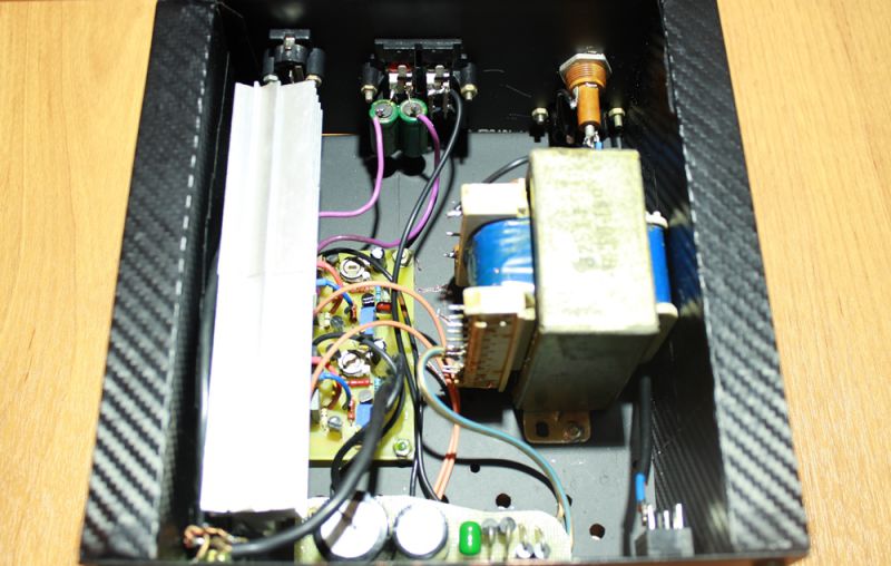

Всем :beer: Собрал усилитель отсюда https://www.radiokot.ru/circuit/audio/amplifier/17/ Почему то при отключенном входе идет сильный фон. При подключении входа и при подаче звукового сигнала фон прекращается. Что можно посмотреть? Спасибо!

Что-то мне подсказывает, что где-то земли не хватает
 Заголовок сообщения: Re: Мелкие вопросы по УНЧ.
СообщениеДобавлено: Вт ноя 04, 2025 10:18:52
Сообщений: 2256
Откуда: Седой Урал
.... где-то земли не хватает
Вот фото платы Изображение Может проверить :))
