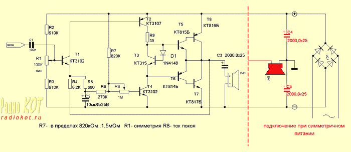

Схема усилителя
Схема содержит восемь транзисторов и девять резисторов, причём два из них - подстроечные. Усилитель охвачен обратной связью через резисторы R4 R5 и конденсатор С2. Структура усилителя соответствует двухкаскадному усилителю напряжения. Первый каскад собран на транзисторе Т1. Второй каскад - на транзисторе Т2, содержит в качестве нагрузки генератор тока для обеспечения тока покоя выходного каскада - транзистор Т3, и генератор тока Т4. Выходной каскад собран на составных транзисторах по так называемой схеме Шиклаи, что позволило объединить коллекторы выходных транзисторов и позволяет устанавливать их на общий радиатор без изоляционных прокладок. Кроме того, коэффициент передачи напряжения в такой схеме немного выше, чем у обычного составного эмиттерного повторителя. Из теории построения усилителей известно, что двухкаскадный усилитель является устойчивым вплоть до единичных коэффициентов усиления, и поэтому наш усилитель обходится без дополнительных корректирующих цепей. Нагрузка может подключаться традиционным способом - через выходной конденсатор, но лучше - с использованием искусственной средней точки. В этом случае выходные конденсаторы служат одновременно и фильтрующими для выпрямителя.
Усилитель работоспособен в широком диапазоне питающих напряжений - от 9 до 30 вольт. При этом можно обойтись только настройкой необходимого тока покоя - от 10мА при 9 вольтах, до 50..100 мА при 30 вольтах. Для стабилизации тока покоя желательно вынести на радиатор и закрепить рядом с выходными транзисторами либо диод D1, либо транзистор Т3. Размеры радиатора для выходной мощности 10 ватт - не менее 200 кв. см. Двойной размах выходного напряжения меньше напряжения питания примерно на 2 вольта. Коэффициент нелинейных искажений возрастает от 0,1% при малых выходных мощностях, до 1 % при достижении порога ограничения сигнала в диапазоне частот30 Гц - 20 кГц. Динамический диапазон- 80 дб, соотношение сигнал - шум 90 дб. Транзисторы могут использоваться любые, подходящие по смыслу. В описаниях заграничной аппаратуры они так и называются - транзисторы общего назначения. Размеры печатной платы соответствуют размерам печатной платы интегрального усилителя аналогичной мощности, и при желании могут быть уменьшены. Но начинающим любителям наоборот, лучше немного увеличить размеры, для облегчения монтажа.
Рисунок печатной платы приведён в виде для печати без "зеркального" отражения, рассчитан на цоколёвку заграничных мощных выходных транзисторов.
