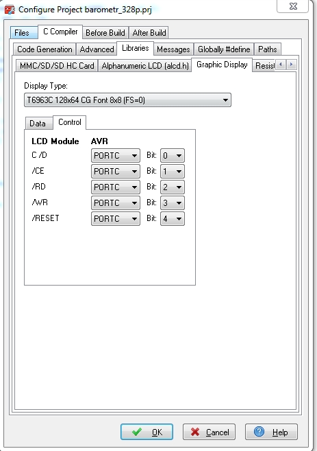

Брат , подскажи, имеется дисплей 12864,но с контроллером T6963C. Возможно ли его использовать в твоем проекте барографа? ниже я прикрепил даташиты на него.

Дисплей WG12864F-YYH-V с контроллером T6963C можно использовать в этом проекте.
Надо исходники перекомпилировать под этот контроллер дисплея.
Открываем проект в CodeVision, заходим в Project->Configure->Выбираем закладку С compiler -> Libraries-> Graphic LCD на этой закладке указываем разрешение дисплея и тип контроллера T6963C.
CodeVision не ниже 3.12 и не demo версия.

все , понял, перекомпилил в хекс, благодарю
Добавлено after 9 minutes 18 seconds:
при выборе индикатора в библиотеке с индикатором на драйвере T6963C предлагается выбрать: font 6X8 (fs=0) , font 6X8 (fs=1) , font 8X8 (fs=0) , font 8X8 (fs=1). Что выбирать? и что это означает?

вообщем разобрался с выбором типа шрифтом к моему дисплею на T6963c, но при подключении на экране мусор. Нужно ли что то менять в исходном коде при смене KS0108 128x64 дисплея на дисплей T6963c ? В приложеных мной файлах отличия
QIP Shot - Screen 059.jpeg [106.27 KiB]
QIP Shot - Screen 058.jpeg [106.2 KiB]

kuzmaz85 писал(а):
... Нужно ли что то менять в исходном коде при смене KS0108 128x64 дисплея на дисплей T6963c ? ...
В исходном коде менять ничего не надо, но дисплей надо подключить как укажете на вкладке http://radiokot.ru/forum/download/file.php?id=277780.

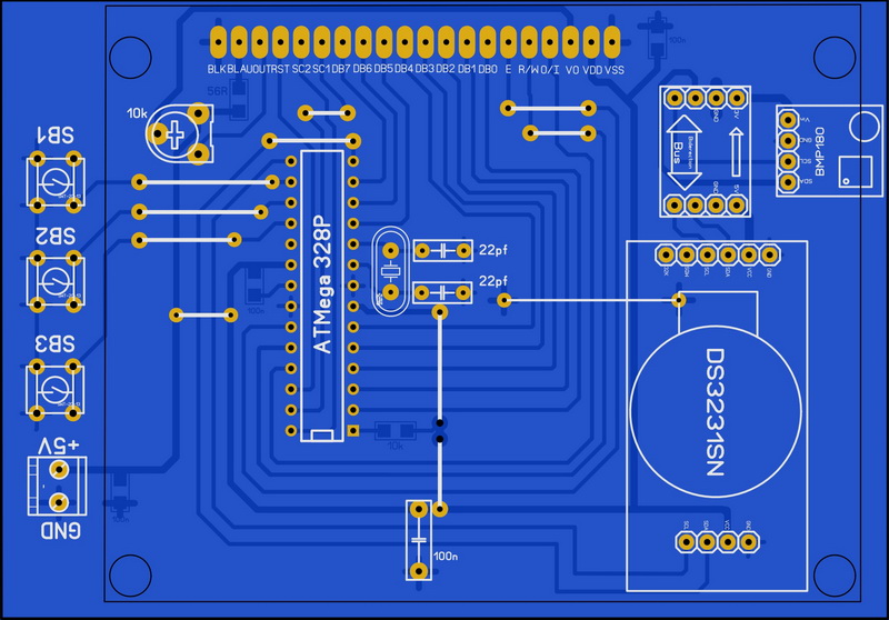

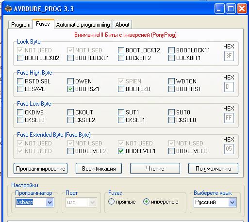

Наконец выбрал время и собрал этот барограф.
Может кто будет ещё собирать, печатка в архиве. Собирал на ATMega328 в DIP. Думаю, что развести в другом корпусе тоже не проблема.
Схема выше в сообщении автора.
Вопрос к автору. собрал два барографа, один на Atmega168, автор Vi7 и этот на Atmega 328, разница показаний у них в две единицы, т.е. на 168 показывает 751мм.р.ст., а на 328-753мм.рт.ст. Хотя лежат совершенно рядом. Думаю, что это может из-за датчиков BMP085? Хотя покупал их вместе и в одном магазине.
Комментарий к файлу: внешний вид платы
барограф1.jpg [152.3 KiB]

Комментарий к файлу: fuse для прошивки на 16mHZ
fuse ATMega328.jpg [58.62 KiB]
Комментарий к файлу: печатка для DIP ATMega328
печатка барограф на ATMega328.rar [25.17 KiB]
