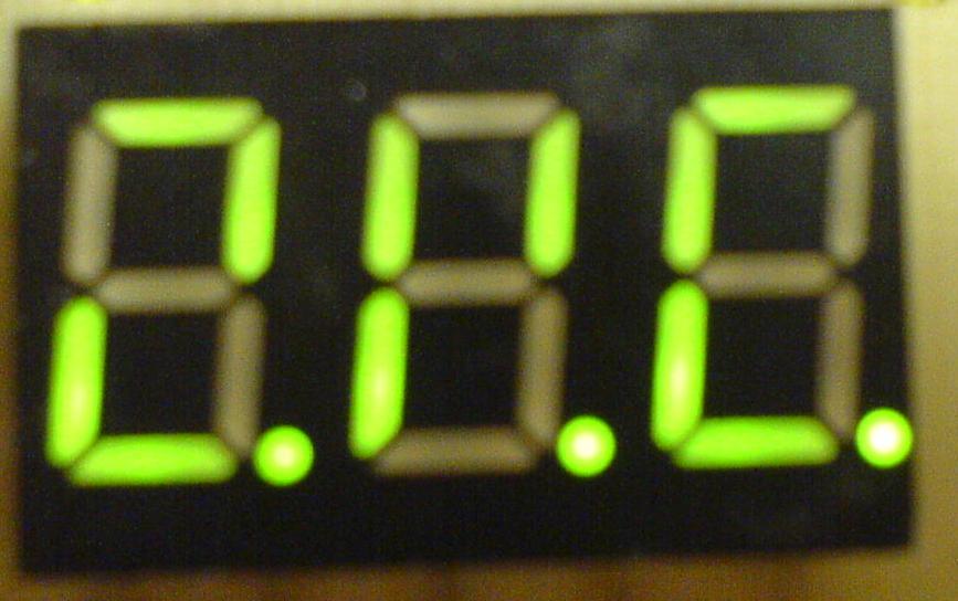

Привет всем! Вот и я собрал ПС - паяльник + фен на 2-х МК, разводка ПП своя. Включил, но на индикаторах ничего похожего на цифры не вижу, только хаотичный набор светящихся сегментов, при этом ПС на кнопки реагирует, LED паяльника сначала горит красным, потом зеленым и т.п. В теме мелькнуло, что при отключенном фене индикатор должен показывать"543". Что я вижу - в приложении. Если мысленно перевернуть каждую цифру вокруг вертикали, то так оно и будет. (Отсутствие средней горизонтали, думаю, другая проблема). Для проверки правильности соединений подавал +5В на ножки панельки МК, соответствующие анодам и катодам сегментов - сегменты светятся в соответствии с ДШ. Так вот, вопрос к Volly: в прошивках принято стандартное расположение и обозначение сегментов ( вид с лица - точка справа от цифры, сегменты обозначаются по час. стрелке, начиная с верхн. горизонтали)? Так, как в приложенном ДШ на мой индикатор? Вопрос возник из-за того, что в теме были схемы с индикаторами с видом со стороны пайки.
Владимир

Vlad399
В соответствии со схемой. Прошивку часом не от Lukey залили?

выводы у индикаторов попутал

Я тоже сначала наткнулся на эти грабли( тупо скопировал по схеме)
на индикатор хоть через зеркало смотри! :) Пришлось переделывать плату!

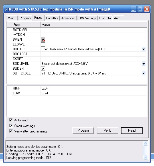

Я уж и не знаю на что грешить. Прошивка для паяла вот зта, с ОА: Firmw[1]. CA&CC.rar со стр.51. Пробовал и более поздние со стр. 59 и 66. Один хрен. Может с фьюзами что не так? Плз, гляньте. Похоже, что все работает. Проблема пока одна - дисплей. У фена поменял местами сигналы, идущие на сегменты F<->B и E<->C. Стало похоже на "543", но сегмента G так и нет. В установившемся режиме (на дисплее "543") на ноге 12 МК глухой ноль, но в момент подачи питания имеются импульсы. Менял местами МК с перепрошивкой, конечно. Картина не меняется. Volly, а все-таки гляньте плз в исходники - порт PD1 это сегмент B (вертикальный, верхний, правый), а порт PD5 - сегмент F (так же, но левый)? Так? Других идей нет.

Поподробнее плз. Я ж писал:"Для проверки правильности соединений подавал +5В на ножки панельки МК, соответствующие анодам и катодам сегментов - сегменты светятся в соответствии с ДШ. " Как я напутал?

Вообще-то 543 только для фенной части Lukey. И то если при откл. термопаре на выходе ОУ напр. > (или =) опорногo. Для CA&CC, при том же условии,- 511. А в выкл. положении на индикаторе должно быть OFF.
Ошибки быть не может, -маска знаков для вывода на индикатор никогда не менялась. И сейчас посмотрел в Протеусе- всё ОК.

Только что тестил прошивку с 66 страницы все работает
!!!! обратите внимание на фьюз BODEN.

Спасибо всем за полезную информацию, но, к сожалению, эффекта это не дало. От полной безысходности сегодня на проводках подцепил АЛС324Б к МК паяльника и, о чудо, в старшем разряде увидел "О", а в остальных -"FF", т.е. OFF - то, что надо. Затем на этих же проводках подвесил такой же 3-х разрядный дисплей, что запаян в плату ПС, и получил всё ту же ерунду, что и раньше. Вывод - какие-то странные штуки, похожие на дисплей, выковырял я из древнего телефона с АОНом. Даже не могу придумать, что в них может быть такого хитрого, ведь все сегменты светятся от тестера в соответствии с ДШ. Вобщем, в субботу поеду покупать новые дисплеи.
