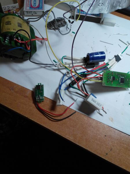

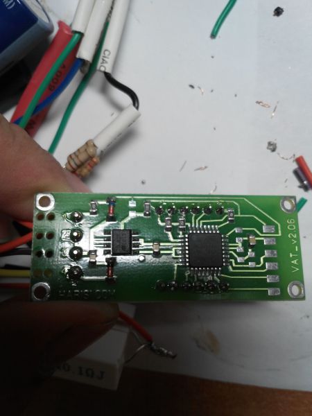

Здравствуйте. я новичок. Собрал обсуждаемую здесь ЗУ. Есть аккум 12В 7А/ч разряженный до 5,6В. Зарядил его собранным ЗУ до 12,8 В. Поставил в ЗУ для индикации напряжения китайский встроенный вольт-амперметр. т.к. сразу не разобрался как подключить на нем измерение силы тока (оказалось что надо включать по минусу, а не по плюсу как обычный амперметр) не стал подключать измерение силы тока. Подключил к ЗУ аккум, последовательно по минусу аккумулятора включил мультиметр для замера силы тока. Так вот весь процесс заряда сток был 0,58 А, напряжение показывало начиная от 12 В с копейками и к концу заряда повысилось до 14,2 В, ток так весь заряд был 0,58 А, при повышении напряжения до 14,2 В ток упал до 0,48 А. Так вот после этого я уже увидел дым, это плавились провода мультиметра. От куда может быть такая нагрузка на мультиметр, если трансформатор (ТОР) всего на 2 А, да и ток вроде был стал падать ниже 0,48А. потом заново включал мультиметр последовательно с аккумуляторм, но ток уже зашкаливает за 10А (предел мультиметра), а встроенный вольт-амперметр показывает уже 23А. Это что, из-за аккумулятора или это я что-то убил в ЗУ?

Очень странно. Больше похоже на неисправность ЗУ, так как нет ограничения зарядного тока. И непонятно откуда у вас такие токи появляются, если транс расчитан на 2А. Может с приборами тоже есть засада. Провода задымили из-за того, что они настолько паршивые, что на них падало большое напряжение и они грелись даже при таком небольшом токе. Лучше заменить на более дорогие или сделать самому(нормального сечения).

MAVr 34 писал(а):
... Может с приборами тоже есть засада. Провода задымили из-за того, что они настолько паршивые, что на них падало большое напряжение и они грелись даже при таком небольшом токе. Лучше заменить на более дорогие или сделать самому(нормального сечения).
Сейчас снова подключил другой мультиметр, к акуму, включил ЗУ мультиметр показывает 0,54А. Значит ЗУ в порядке. Но вольт-амперметр опять показывает 23А. Значит сам амперметр глючит, или я его не правильно подключил, сам амперметр рассчитан до 50А и к нему шел шунт, наверно надо было его через шунт подключать. Ну и провода на мультиметр переделаю.
Спасибо за оперативный ответ. буду разбираться с вольт-амперметром.

RFSlab писал(а):
Значит сам амперметр глючит, или я его не правильно подключил, сам амперметр рассчитан до 50А и к нему шел шунт, наверно надо было его через шунт подключать. .
:shock: :shock: Только не ЧЕРЕЗ ШУНТ, а С ШУНТОМ!!!!
Выводы вольтамперметра, которыми измеряется ток - подключаются параллельно шунту..
зы.. Если что- то не получается- то прочтите, наконец- то, инструкцию!!!

АлександрЛ писал(а):
Ну я это и имел ввиду :)) схема подключения воль-амперметра с шунтом уже у меня есть. Просто продавец прислал вольтамперметр с шунтом, а схему подключения не указал, сначала методом тыка нашел вольтметр, потом уже нашел схему и подключил амперметр по схеме, но без шунта, сейчас попробуй С ШУНТОМ подключить, надеюсь тогда показания амперметра исправятся.
Всем спасибо за ответы, ЗУ у меня вроде работает, осталось с измерением мне самому разобраться.

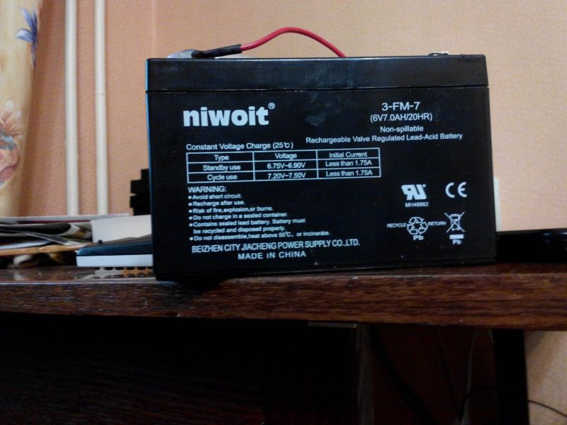

Уважаемые участники темы, кто подскажет по регулировке напряжения и тока? имеется вот такой аккумулятор, стоят параллельно 2 шт, собрал ЗУ, все вроди как работает, на выходе правда больше 14.7 В не подымается, ну то можно подправить добавив еще обмотку на трансформаторе. А вот начал искать инфу на эти аккумы - кроме алибабаевского "мое твое не пониать" ничего не нашел, то что на них написанно не много не ясно какое минимальное напряжение им не критично и какое максимальное при зарядке не критично :dont_know: ну ток конечно 700мА.
сразу прикошачил амперметр с вольтметром, блин обалденная поделка этот амперметр, все просто и по минимому да и еще на нашей любимой меге, а искал раньше схемное подобное решение так и не нашел :hunger:
А что, обязательно искать ТОЧНО ТАКОЙ ЖЕ? Свинец- он и в Африке- свинец, толковое описание режимов заряда подобных аккумуляторов можно найти вот тут: http://lib.chipdip.ru/109/DOC001109028.pdf
а так- на аккумуляторе всё написано: Standby use- "режим поддержания заряда" - 6,75 - 6,9 вольта, Cycle use - "что- то типа МАКСИМАЛЬНОГО ЗАРЯДА- 7,20 - 7,50 вольта- при зарядке это- МАКСИМАЛЬНОЕ НАПРЯЖЕНИЕ,
Initial Current - типа- максимальный начальный зарядный ток..
в общем - в том описании, куда я дал ссылку- это ЗУ производит зарядку по циклу, описанному на рисунке 2- CC/CV - постоянный ток/постоянное напряжение.. - настраивать это ЗУ надо так- ограничение максимального тока- 1,75 ампера, ограничение максимального напряжения- 7,5 вольт - в начале заряда РАЗРЯЖЕННЫЙ аккумулятор начнёт брать ток - 1,75 (или сколько вы там выставите) ампер, а, когда напряжение на аккумуляторе достигнет 7,5 вольт, ток начнёт падать, когда ток упадёт до 20 -:- 50 мА, аккумулятор можно считать заряженным.. ПОДНИМАТЬ НАПРЯЖЕНИЕ НА ВЫХОДЕ ЗУ выше 7,5 вольт для того, чтобы "держать зарядный ток" НЕЛЬЗЯ!!!! угробите аккумулятор.. :)))
да.. в режиме "поддержания заряда" аккумулятор может находиться (в теории) - сколько угодно долго.. Под напряжением 7,5 вольта- ну, (имхо) часов пять, может, 10.. Если по прошествии 5 часов ток не падает до каких- то маленьких значений- с аккумулятором что- то не так..
