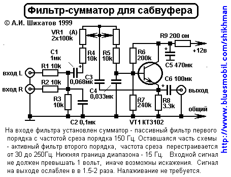

здраствуйте можно ли включить эту микросхему с однополярным питанием 12-14 в ? :) вот по такаой схеме ? схема нужна для фильтра нч Шихатова с однополярным питанием вот этой. :)

Что объяснить? Что рабочая точка усилителя выбирается примерно равной половине питания для одинакового уровня положительной и отрицательной полуволн сигнала?...так это основа в теории усиления звука (и синуса тоже)... :)
Если питание + и Минус 12 В, то рабочая точка получается в нуле, а если однополярка 12 В, то на +6 В.

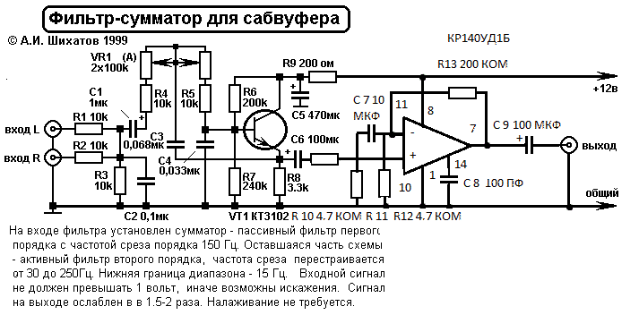

можо ее включить не инвертируюшем включении вот так? (мне она нужна для этого фильтра)

Не видно твоего понимания про рабочую точку в середине напряжения питания....+6 В можно снять с эмиттера..

на вход + оу подается рабочтия точка +6 через резистор и эмимитер транзистора вот так ? :))

эти входные +6 В появляются на выходе операционника и через резистор обр связи попадают на отрицательный вход. Таким образом, по постоянному току есть 100% обр связь, а по сигналу (переменному току) обр связь задана отношением сопротивлений и определяет усиление.

какя схема будет нормально работать из этих ? :)) и резистор на выходе микросхемы на сколько?

кенечно нет :)) :)) просто я не разбираюсь в схемах включения оу вот эта будет работать? :)
