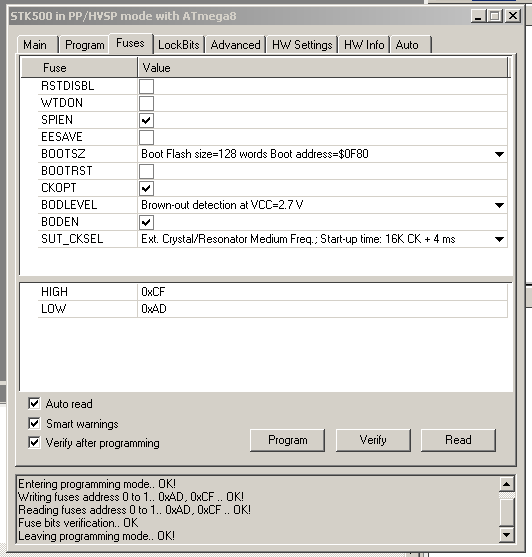

Доброе время суток господа.
Выложите пожалуйста если есть возможность скрин фьюзов в формате AVR Studio.
Собрал ваттметр, при подаче питания (без сети), только квадратики в верхней строке, яркость регулируется, индикатор WM-C1602K-6GNNb (от таксафона Telecard).
Контроллер Atmega8L, на кварце 8мгц есть.
Думаю с фьюзами проблемы, уже перабрал разные варианты,не помогло.
Боюсь угробить контроллер,он у меня один, а мой HVprog видит атмегу только паралельном режиме. :?
 Заголовок сообщения: Re: Цифровой ваттметр на МК
СообщениеДобавлено: Пт янв 14, 2011 21:08:24
Рейтинг сообщений: 9
Зарегистрирован: Пн июл 14, 2008 18:12:37
Сообщений: 2296
фьюзы выставляйте только на кварц. посмотрите в ДШ какие там на 8МГц. bodlevel , защиты и пр. - по вашему усмотрению

СообщениеДобавлено: Сб янв 15, 2011 08:13:14
Зарегистрирован: Сб сен 15, 2007 02:41:36
Сообщений: 78
Все, заработало.
Проблема была в фьюзах.
Выкладываю скрин фьюзов AVR Studio.
Завтра буду калибровать.
О результатах отпишусь.
fuses atmega8.png [11.35 KiB]
