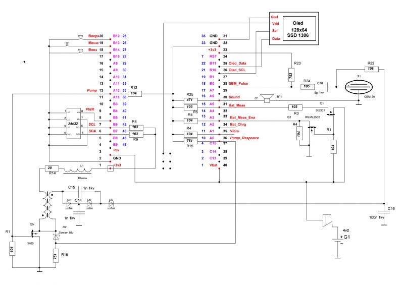

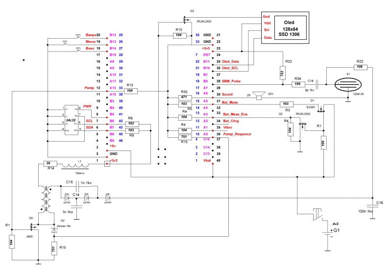

SASHOK1958 писал(а):
убрал транзистор Q4 на питании дисплея и оставил Q3 для включения дисплея по общему проводу
У дисплея на плате есть резисторы подтяжки i2c к питанию. А при отключении дисплея микроконтроллер свои линии SCL/SDA притягивает к общему проводу. В результате у вас будет утечка через резисторы подтяжки 4.7 кОм + 50 кОм. 50 кОм - сопротивление внутренней подтяжки СТМ (может быть в диапазоне 20-100 кОм, если я правильно помню доки). 3.3 в / 54.7 к = ~60 мка х 2 резистора = 120 мка утечки.
Q7,Q8 убрал ,поставил один BAV 99
А фильтр C17R17R18 куда дели?
Добавлено after 2 minutes 5 seconds:
На самом деле я считаю, что автор перестраховщик. Я б вообще запитала дисплей напрямую от порта PB2...

Just_Fluffy,я исключил за ненадобностью эти резисторы и сделал вот так https://img.radiokot.ru/files/98615/med ... 36x5ci.JPG] ,в итоге пришёл к тому ,что можно убрать вообще Q,Q4 и запитать дисплей напрямую от порта и он выдержит,схему прилагаю на модуле ,программировал его через сотовый телефон,кабель ONG и программатор китайский красный

Вот так дисплей запитывал https://img.radiokot.ru/files/98615/med ... dikl9o.JPG и процессору ничего не делается
Добавлено after 2 minutes 31 second:
без памяти дозик тоже работает только данные исходящие не запоминаются

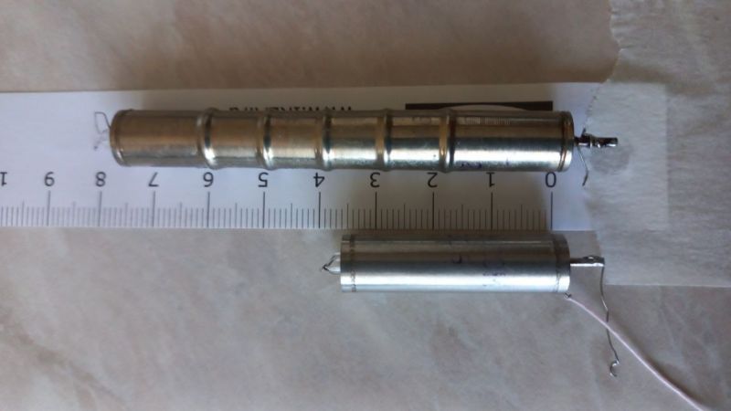

Вот истинные размеры СБМ-20 и СБМ-20М https://img.radiokot.ru/files/98615/med ... v7gcjr.jpg
Добавлено after 1 minute 12 seconds:
Диаметр у них одинаковый 10 мм
Добавлено after 1 minute 47 seconds:
количество импульсов 70-74 у СБМ-20М
