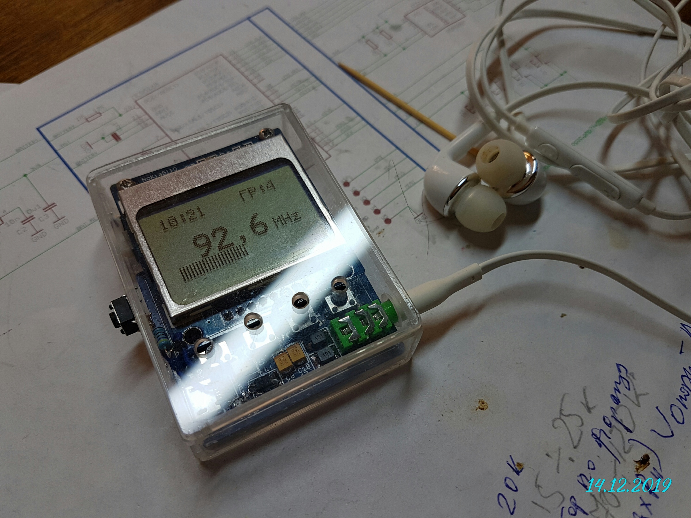

Закончил работу над приемником Atmega168,Нокиа5110.устройство работает. Есть небольшие пожелания, но не хочу отрывать автора от работы по приемникус олед дисплеем
А так же небольшой видеообзор
https://youtu.be/DZs0NFw4x34

Выкладываю схему (SPL7 и GIF),плату варианта приемника на дисплее SSD1306 128*64 I2C

Мой корпус имеет внутренние размеры 33*61 мм,все влезло без проблем,правда треснул когда под дисплей окно вырезал,буду делать новый корпус как только куплю новый бокс(40 руб)
