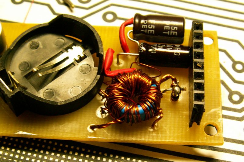

Я не разрабатываю преобразователь с 0. Для повторения я взял готовую схему. У меня появилось ряд вопросов. Сильно грелось кольцо и ток потребления составил 600-650мА. Увеличив частоту кр1211еу1 почти в два раза нагрев уменьшился примерно до 35 град и ток снизился до 220мА. Если Вы можете подсказать где копать, то подскажите. А отправлять к изучению азбуки не совсем корректно в данном случае. Ну это мое мнение.

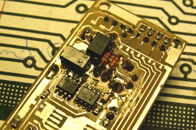

Вот, кстати, не смог пройти мимо ИВ-3А.
Уменьшенная копия часов на ИВ-11. (ИВ-6)
Mega в корпусе QFN, транзисторы SOT-523.
В принципе на эти платы можно впихнуть ИВ-6. Распиновка та же.

Схема преобразователя напряжения у Вас на ЕУ1, как и у меня, но транс другой. Как Вы рассчитывали обмотки?

ИВ3 по распиновке совпадают с ИВ6, если моя память ни с кем не спит.
Платы под ИВ-3, что на фото попробую найти.
Но там Мега в корпусе QFN и DS3231MZ в в корпусе SO8 (очень редкий зверь), довольно сложные часики в сборке.

ЛУТом платы что на фото сделать будет сложно. там и дорожки и шаг 0.2мм.
Изображение Инь и Янь - без выпендрежа.
я рискну. :solder: выбор у меня не велик
