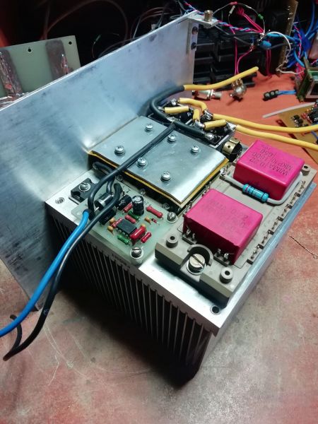

Сообщений: 105

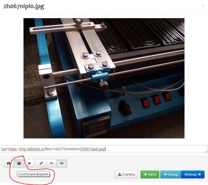

Всем здравствуйте. На этих выходных в хвост и гриву испытывал HD600 - ПЕСНЯ. В прошлом году получал удовольствие от работы на даче 4000w версией на 648 процессоре, единственная проблема была в великоватом номинал шунта, если точнее то номинал 0,11 но перегруз срабатывал, хотя по звуку мотора нагрузку не слышал (кто в теме меня понимает). Подобраться к шунту чтобы уменьшить сопротивление из за неудачной конструкции крайне неудобно - в общем подарил знакомому 648 (у него движок 2кW и все срослось) и подключил к пилораме HD. Пилили нынче 3 метровые доски толщиной примерно 70мм. Напилили очень много брусков для постройки летней веранды площадью 4х4 метра и закатили пилораму в гараж, не хватило тройки брусков и я поленился вытаскивать пилораму из гаража, решил запилить доски ручной пилорамой. Ребята!!! Вот тут я понял что такое пилорама с 3,5кW мотором и HD, теперь подробней. Ручная пилорама не хилая, проф. Makita 2kW диск новый с победитовыми резцами - ребята, пропилил пол метра и обессилил, просто не смог давить на пилораму. Что за дерево я не понял, но как железо, попробовал ручной пильнуть берёзовую доску - в лёгкую. Ну в общем лень отошла на второй план, потащили с зятем пилораму из гаража и допилил бруски (в лёгкую) правильно гласит народная мудрость - все познаётся в сравнении. Было время для испытания всяких вариантов частотника, это HD600 с незаконченным корпусом, без корпуса вариант на smd компанентах и 600 вольтовом модуле, все прекрасно - все работает прекрасно. Итог - HD600 рулит, 600 вольтовый модуль при правильном монтаже (минимальные силовые связи) работает прекрасно. Пока без фото, но попозже вспомню как выкладывать фото и покажу HD и smd шный вариант на модуле 600в. Что бы долго не искать напомните (кто в теме) ссылку программы через которую выкладывать фото, буду вам благодарен.
хостинг кота https://img.radiokot.ru

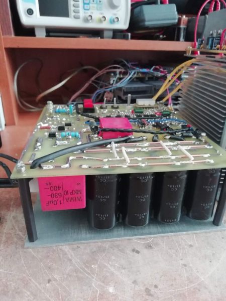

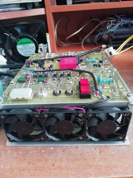

Нет, на модуле 600 вольтовом собран smd вариант и 648 процессоре, а HD600 собран на 1200 вольтовом модуле, 600 вольт DC звена, на выходе 380 вольт, двигатель включал звездой.
Гонял нынче оба варианта, на 600 вольтовом модуле подключал в треугольник. Сейчас привёз домой оба для окончательной сборки в корпуса.
Это smd вариант на 600в. модуле и 648 процессоре.
Вот вариант HD600
На последнем фото видно свободное место где прикручены стойки, в случае необходимости там будет стоять плата управления вентилятором, чтобы лишний раз без нужды не гонял пыль.
В этом варианте силовой модуль, тормозной транзистор, резисторы тормоза и силовые диодные мосты на одном радиаторе, площади у него с запасом, гонял на пилораме без вентилятора, радиатор чуть тёплый.
Выносной пульт не выносил, но в случае нужды плата стоит на разъёме и элементарно сдёрнуть и подключить в разрыв шлейф поставив в выносном корпусе с платой кнопки управления и крутик частоты.
Ещё фото HD600
На аллее наконец то электрики навели порядок и провели 380в. Думаю к следующему году собрать ещё один частотник 380-380 на могучем модуле. Как думаете Дмитрий, пропишите к следуещей весне програмку под модуль-монстр? Хочу ещё купить мотокультиватор без мотора и поставить движок с частотником, я видел такой гибрид в работе, но там была неудобка, обороты всегда максимальные. Я ещё тогда подумал вот бы ещё регулировать их и цены этому аппарату не было бы. Кто хочет тонко подметить о кабеле который мешаться будет, возможно для культивации с ним будет неудобно из за растений, а вот для пахоты по моему самое оно. В общем планов много, время покажет.
В очередной раз хочу выразить благодарность Дмитрию за столь удачную разработку!!!

Сообщений: 105
Этапы сборки HD600
Этапы сборки smd варианта на модуле 600в.
Испытание на движке 7kW.
Эко меня пробило на фотосессию, фото прошлогодние, у меня их ещё много осталось, но пока достаточно. Давно обещал выложить, да то занят, то лень. Нынче решил исправиться и не слыть вруном.
Спасибо за ссылку.
