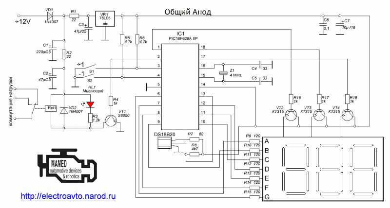

musor, ну конечно SOT23. Блин, я даже не могу придумать, какой транзистор не пойдет в этой схеме. Да все что угодно заведется, включая полевики с логическим управлением серии IRLML.

Есть сомнения по транзисторам, BC857 достать не удалось, собрал на BC847.
Впихнуть транзистор не той проводимости.. :shock: :facepalm:
Вот вам "список" -
https://www.chipdip.ru/catalog/bipolar- ... ceup&ps=x3
выбирайте, какой именно есть в вашем ближайшем магазине, и ставьте вместо BC857-

musor писал(а):
если ставить полевички -надо p- мосфет типа логику -ее еще трудне найти в провинции
Ну у нас в провинции c серией IRLML вполне годная история. Не сказать что весь ассортимент, но с десяток номиналов можно купить. :)
Именно так, Александр. В подобных схемах работать будет все что угодно, лишь бы той проводимости. Токи ничтожные, частота никакая, пойдет совершенно любой транзистор, лишь бы по корпусу и распиновке подходил (а здесь вообще 99,9% совпадение).

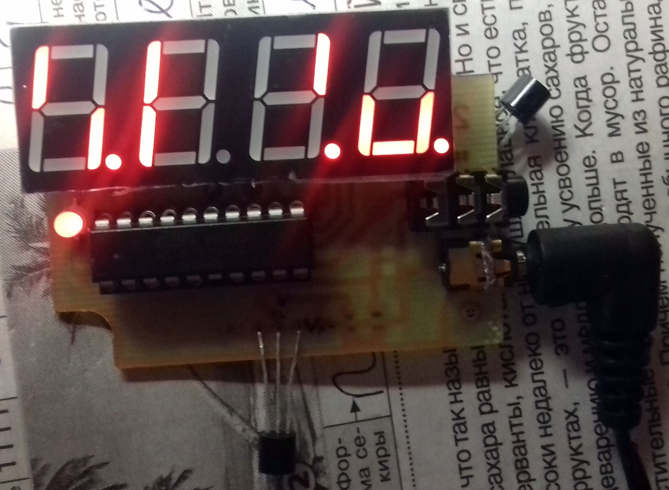

edm2007, Какие могут быть шутки? Перемычки видно?
Всё на фото.
Перепрошил контроллер для схемы с ОК, смотрим.
Мысленно заменяем светящиеся и несветящиеся сегменты местами. Вывод?

Tango, прочитайте еще раз то сообщение, я добавил подробности про логику работы транзисторов. У Вас все верно, 24.0°, просто логический уровень на разрядах не тот. Для успокоения скажу, абсолютно все прошивки я проверил в железе лично. :solder: Прямо очень нужно, чтобы работало без транзисторов? Я могу поправить прошивку для работы без транзисторов. Но с одним условием - эта прошивка ни в коем случае не должна распространяться про сети. По крайней мере, с указанием моего авторства. Так как это претит самым элементарным правилам схемотехники.

musor писал(а):
я вижу что он посадил разряды прямо на порты надо инвертировать разрядный код под это
Угу, только он почему-то до сих пор думает, что прошивка неправильная, так как всё в инверсии. :dont_know: Конечно я могу поправить прошивку, но боюсь в китайца превратиться. :(
musor писал(а):
пс при3 разрядах если ток прорта не превышать вполне сносно светят яркие мелки китайчата красные
Они конечно светят, но тут вот какая история. Если с транзисторами нужно еще постараться чтобы накосматить (за столько лет ни разу не обращались с подобными проблемами), то с прямым подключением - все карты в руки. Порты ввода-вывода в принципе не предназначены для управления напрямую чем-то серьезнее светодиода. Достаточно поставить какой-нибудь синий индикатор и уменьшить номиналы резисторов (штоп шибче светило), и готов подпаленный порт. А мне вот оно надо, потом с подобным разбираться? Сами посудите, даже на ровном месте возникает путаница с проводимостью транзисторов, а что будет при "нештатном" подключении? Это та самая классическая веревка достаточной длины, чтобы выстрелить себе в ногу.

musor, Вместо транзисторов впаял перемычки - результат тот же. Возможно в папку с ОА попала прошивка с ОК. Такое возможно?
:facepalm: :facepalm: Вы это серьезно? ну судя по фотке да :)) так делать нельзя, если уж труба с транзисторами поройтесь дома посмотрите хлам всякие платы уверен что найдете.

Заменил трнзисторы (сдул со старой материнки) на соответствующие схеме по провдимости и всё заработало.
Просто меня сбили с толку вот эти схемы.
в них индикатор тоже с ОА и транзисторы применены npn.
Теперь буду знать, что в схемах с применением контроллеров, для которых пишутся прошивки, не всё можно заменить.
