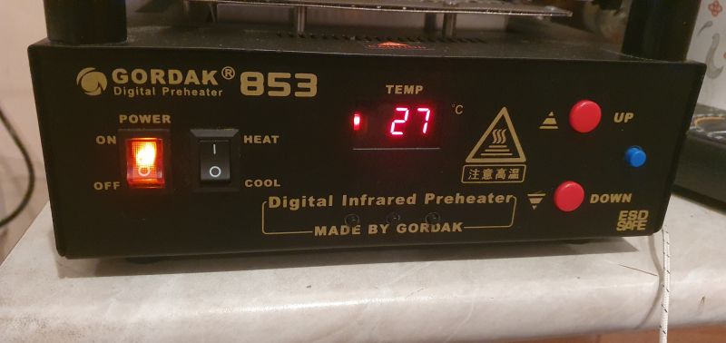

Сообщений: 351
Товарищи, подскажите. Захотел использовать прошивку от михи псков для нагревательного столика для пайки смд. Все работает, но изза большой инерционности нагревателей, температура скачет на +30 от установленной. Например установил 100гр. Пошел нагрев, и так аж до 130, потом остывание до 100 и опять до 130. Может есть прошивка с регулировкой гистерезиса или ПИД ? Схему использовал для фена.
