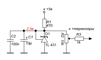

Подскажите, на этих схемах:
имеется Компенсатор стабилизатор холодного спая термопары/терморезистора? В faq про него упоминается, а тут их вроде как нет или оно тут и не надо?

Реально он не нужен- (имхо) это "заморочки снобов" - всё равно рабочая температура паяльника- от 150 до 350 градусов, а "компенсация холодного спая" это при измерении околонулевых температур с высокой точностью. Для паяльника достаточно точности +- 5 градусов "за глаза"..Attenyuator писал(а):имеется Компенсатор стабилизатор холодного спая термопары/терморезистора?

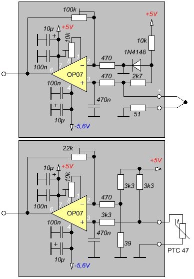

Привет всем нашёл схему обвязки опереционика на LM358 И НА OP07 какой оперецеоник стабильнее держит температуру, и какая схема рабочая

[uquote="veliant",url="/forum/viewtopic.php?p=4393265#p4393265"]нашёл схему обвязки опереционика на LM358 И НА OP07 какой оперецеоник стабильнее держит температуру[/uquote]
А не поуху, какой там ОУ? Тут ни фон, ни помехи, ни шумы особо рояля не играют..
А что у вас означает "стабильнее"?
[uquote="veliant",url="/forum/viewtopic.php?p=4393265#p4393265"], и какая схема рабочая[/uquote]
Вот здесь? Одна схема под термопару, вторая- под терморезистор.. Правильно соберёте и настроите- обе рабочие, всё зависит от того, какой у вас датчик.
