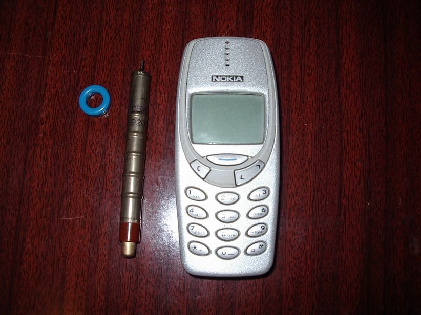

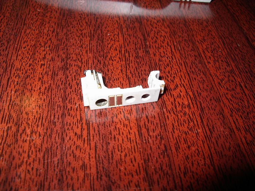

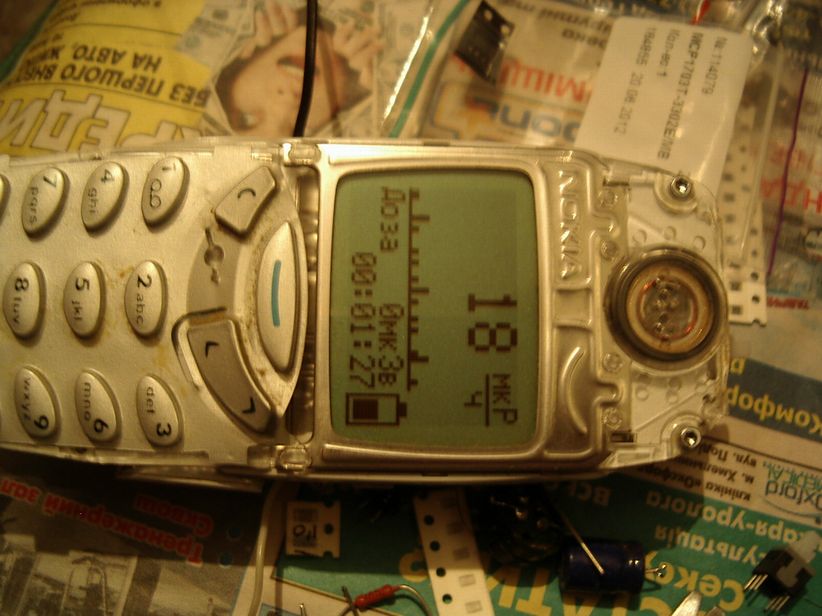

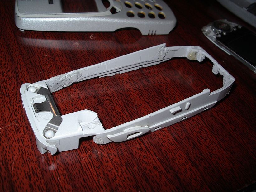

Вот кому интересно,мое чудо :
1.С чего все начиналось....
2.
3.Из корпуса телефона при помощи нагретой старой металлической линейки были вырезаны все перегородки и обработаны напильником :shock:
4.Осталась только рамка с отверстиями под плату и защелкой задней крышки
5.Нижняя колодка с разъемами тоже была подвергнута издевательствам при помощи напильника,остался только разъем под зарядку,для него на плате есть контактные площадки

продолжение :
6.Вид колодки снизу
7.Плата со стороны экрана
8.а вот и собственно оно,чудо :)
9....
пока все....
жду Li-ion ку типоразмера ААА батарейки,и ВВ кондеры не могу нигде найти таких точно как на схеме....одни прислали типоразмера 1206 с ними утечки ужасные,высокое падает,нашел и заказал типоразмера 1210 - что с ними будет х.з....а пока впаял протую керамику с ногами ,на 2кВ.
Доделаю решетку в задней крышке и получу все недостающее , дофоткаю все остальные ракурсы :)
А вообще из отличий от других конструкций :
1. добавил вибрик с мультивибратором,
2. запитал это все от 3.7V Li-Ion акума,
3.поставил TPS78330 на 3В с током холостого хода 2мкА( !!! )
4. и добавил контроллер зарядки LTC4054(вернее ее более дешевый аналог MCP73812)
...вот...
Продолжение следует...
