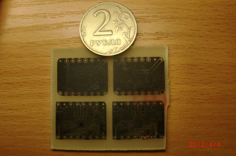

Попробовал, вроде доволен! самое интересное, что в городе не нашел хлорного железа и тогда вышел на эту тему)
А как на здоровье влияют выделения при травке этим раствором? Он сильно брызгается, попадает в глаза и жжется. долго промывал потом
Когда его подогреваешь реакция идет очень быстро!
причем, травлю двухсторонний текстолит. При этом нижняя ненужная сторона, которая, можно сказать, упирается в дно стравливается в один момент. при этом раствор разогревается еще сильнее и реакция ускоряется. но верхний, нужный, потом долго и нудно , уже раствор остывает, продолжает травиться, потихоньку....почему ?
может есть смысл полезной стороной переворачивать вниз?
может быть пузырьки которые идут к краям платы, прежде чем поднятся из под нее, как бы создают течение раствора, что ускоряет травление?
(в предвкушении вопроса односторонний текстолит тоже закончился в городе, а у меня стратегические запасы двухстороннего и второй слой надо было стравливать, раствора жалко правда)
Вот что вышло, корпус QFN вроде бы, платка для драйвера шагового двигателя POLOLU
:o WTF? Перекись ядрёная может?
 Заголовок сообщения: Re: Безопасный общедоступный состав для травления меди
СообщениеДобавлено: Ср апр 04, 2012 21:16:58
Карма: 10
Рейтинг сообщений: 721
Зарегистрирован: Чт май 13, 2010 23:42:03
Сообщений: 6282
как всякая кислота. да, кстати, цитрат меди используется в медицине как антисептик для глаз в виде 0,25% раствора, так что мелкие брызги раствора для глаз не опасны.
раствор сильно обедняется. заклейте неиспользуемую сторону скотчем и используйте в дальнейшем, как экран. и для схемы - польза, и экономия - для реактивов.

Меня удивляет не то, что реакция в определенный момент остановилась, а то, что она с одной стороны все сняла, а с другой ровный слой по всей поверхности.
Развел нового раствора немного, только чтобы платы погрузить. никогда не видел чтобы так быстро травило.
В течении 3 (трех) секунд весь слой меди (равномерный) с платы сошел. я офигел)))
для меня пока что такие явления не понятны. может он был очень тонкий.
может его в предидущем растворе защищал тот осадок, про который говорилось.
я платы между травами не мыл
