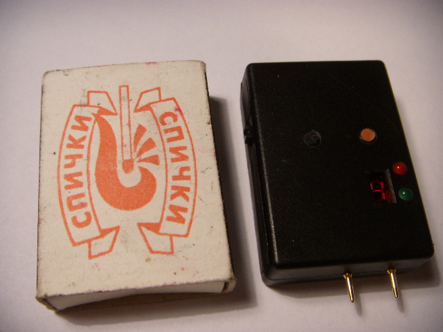

Вот что я вам скажу, товарищи коты:
собрал я схемку родную, но в варианте от Алексея - с одним индикатором и двумя светодиодами отображающими режим.
Прошивку использовал родную, из статьи автора. Прошивал программатором "Тритон", фьюзы программатор предложил сам (откуда он такой умный все знает?). Питание - батарейка 12v через выключатель. Размер девайса получился практически как спичечный коробок. Потребляет 17ma.
Ах, да! Совсем забыл - оно же еще и работает! Причем без всяких плясок с бубном.
Главный вопрос который меня мучал, пока я нюхал хлорное железо и канифоль, собирая плату и на какой мне так и не смог никто ответить на форуме - это какой же системы мой ключ-таблетка, который я и собирался эмулировать. Так как все у меня заработало, докладываю:
домофон LASKOmex CD-2000 относится к семейству даласообразных.
И эмулятор описаный в статье работает с ним на ура!
Мявторам - респект и уважуха. Пожизненно! :))

Этот же эмулятор прекрасно работает с домофонами Rainmen.
Сегодня проверил 8)
