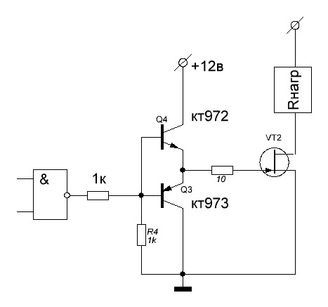

какие расчёты ? (ток короткого замыкания выхода может быть и около 50 мА, а на базу составного без резистора 25 мА, при резисторе в базе составного (чтобы не греть микросхему) останется 3-5 мА....если мне надо будет, то смогу в натуре измерить...я больше склонен не сильно нарушать документацию или что-то видел сам, как оно работает...
считаю, что спорить особо не о чем, раз нарушаются ТУ....тут уже кому на сколько совести хватит...))))

Ну ладно. Тогда я сам...
ток к\з 50ма? Откуда?
здесь получается 0.03846а. И это теоретически возможный максимум.
Резистор 1к на вашей схеме, при состоянии выхода в лог1, в работе вообще не участвует.
Резистор 1к в базовой цепи внешнего силового транзистора, при лог1 4,5в, ограничит ток базы до уровня 4.5ма. Соответственно для получения тока в коллекторной цепи, допустим 5а, коэффициент усиления h21э должен быть 1111. А вот если мы уменьшим базовый резистор до 510 ом,а 155 серия дает нам эту возможность, то можно обойтись составным транзистором с h21э 680. Но лучше отойти от края и округлить в большую сторону. допустим 750
Кстати , глядя на схему, для всех становится понятно, почему "подтягивающие резисторы", при работе с ттл вещь не обязательная, а рекомендуемая.
Теперь для ТС
Если вы хотите управлять низковольтной нагрузкой, но с током выше 2а, то лучше смотреть в сторону полевиков и собирать для них драйвера.
Для биполярного нужно будет готовить хороший радиатор

В моей схеме 1К0 подключен к 12 В, амплитуда на выходе 10-11 В, резистор в базу составного теперь можно взять любой, по необходимости....

в вашей схеме амплитуда импульса для полевика будет 3 В....надо полевик с логическим уровнем...и то, с закрытием проблема, короче, на скорую руку не получился драйвер....)))))
моя схема на предыдущей странице 05:57....
https://img.radiokot.ru/files/138848/2hkgfoaf1d.png
Прекрасно! Обоснуйте это. Как и почему 3в

Начну с того, что я ничего не совал. Я плохо понимаю о чем вы пишете
какие полтора вольта? От какого напряжения? Откуда эта цифра? Если это про напр насыщения, то надо бы знать, при каких условиях и т.д
Более того, разница со схемой, что выложили вы, по сути только в резисторе подключенном от выхода м\с к 12в. Вот это точно ни в какие ворота
Распишите процесс открытия верхнего и нижнего транзистора

Все, понял. Торопился и не ту схему выложил. Завтра выложу правильную

[/img]Обещанные драйвера, ранее разработанные и хорошо работающие
делался для работы в мостовом индукторе
инвертирующий драйвер.
драйвер с гальванической развязкой, для работы с сетевым напряжением. Пришлось разрабатывать по причине ошибки в тех.задании. Изначально задумывался инвертирующий оптрон. Когда выяснилось, что оптрон не инвертирует сигнал, пришлось усложнять драйвер. Источники +5в и +15в гальванически развязаны
Резистором 2к можно регулировать степень насыщения каскада. Причина в том, что собирая 4 абсолютно одинаковых драйвера, длительности на десятки\сотни наносекунд различаются. А при мостовом включении и дедтайме, не исключена ситуация сквозного тока при неодинаковых длительностях с драйвера.
