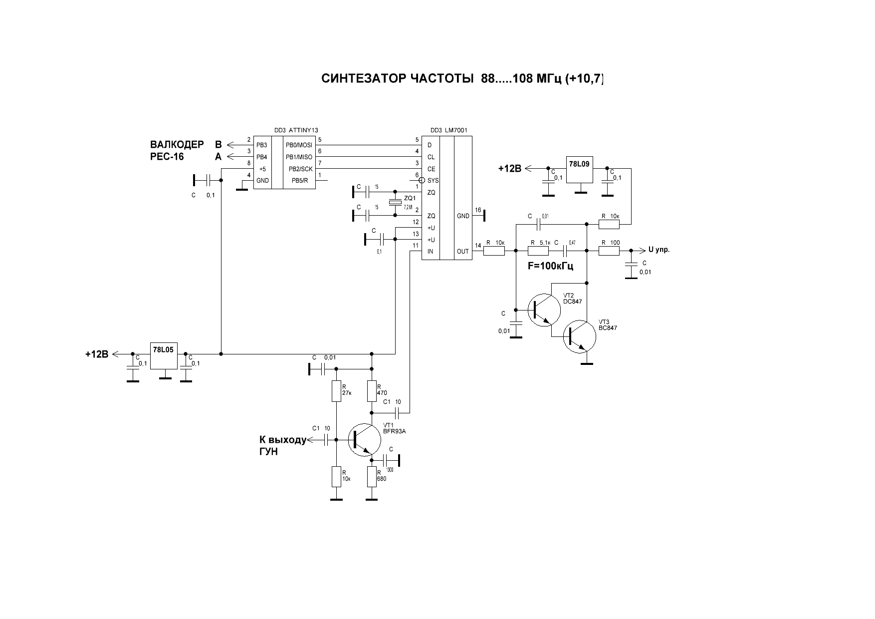

Здравствуйте dt_andrew
Хочу вернутся к теме о проверочной плате.
Есть схема (автор Lazer) на Attiny13 для LM7001.
Если взять её за основу, но вместо LM7001 применить RDA5807.
Получится примитивный приёмник с настройкой но без индикации.
Пишу по причине, что 328 мега так и не пришла, хотя прошло 3 месяца.
Печатка что-то застопорилась. Платы приёмника и часов лежат уже два месяца, а душа горит.
Возможно ли эта конструкция, если есть время, настроение и желание.
В приложении схема радиоприёмника.
ATTINY13+7001_88_108_100.GIF [25.9 KiB]

вы же просили приемник на меге8 - я сделал
седня завтра выложу прошивку с ручной установкой частоты
делать еще один вариант точно не буду

так я и не отказываюсь, только никак на\е на тини13
на той же меге 8 хоть на макетке соеденяем модуль и шину И2с и все

Можно и на меге 8
Так как я не специалист по МК (повторяю только готовое) если можно схему включения или зачеркнуть ненужное на старой схеме,
или на словах, или я рисую как понимаю а Вы исправляете.
Частоту настройки если можно прописывать самим при программировании.
На 101,2 у нас в городе нет радиостанции. Мне желательно на 100,9.
Если кто то будет использовать проверочную модификацию, то поставит свою частоту,
чтобы Вас не дёргать.
Появится желание то напишите, если нет, то буду продолжать рисовать плату, когда нибудь я её должен закончить.
Здоровья и успехов в новом году.

и схема будет и прошивка
частоту могу сделать, чтоб сами прописывали в ЕЕПРОМ
формулу расчета тоже дам, там число надо будет прописать от 0 - 210
а как еще можно прописать не трогая меня?
на днях сделаю
