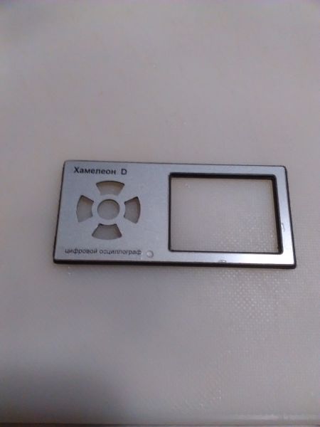

Сегодня приходил товарищ в гости, со своей лицевой панелью, он собирает (Цифровой осциллографический пробник "Хамелеон"), посмотреть как выглядит процесс наклейки надписи на панель. У меня была распечатанная на лазерном принтере наклейка её и наклеили на его панель. Процесс занял 5 минут.

Вот купил бумагу.
Ради интереса попробовал перевод на СФ.
Потом, когда сделаю панель надо будет покрыть лаком

Пробовал лаком покрывать - тонер расплывается :cry:
