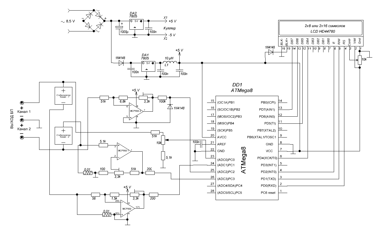

Ампервольтметр для лабораторного блока питания, автор ImpulseMen http://radiokot.ru/circuit/digital/measure/148/
Интересная конструкция, только опубликованная печатка с ошибками. ImpulseMen, печатка, совпадающая со схемой, есть?

Печатка рабочая. Она только не совпадает со схемой разъемами. У меня толком не получалось все разместить на плате, по этому я разъемы удалил и поставил только пятаки. А саму схему не перерисовывал.
Прошивка разрабатывалась в IAR для STM8.

Если программу править, то можно и незначащие нули убрать.
А как несовпадения на 19 и 20 выводах контроллера?

Переделал прошивку. Вот результат. Больше не чего менять не буду. Мне и так сойдет. А если кто захочет переделывать под себя, то исходник я выложил.
По поводу платы и резисторов. Да, есть не совпадения. Схему я рисовал давно. Вот толком и не досмотрел. Я бы рекомендовал при сборке брать номиналы деталей из DipTrace.
Добавлено after 28 minutes 11 seconds:
И еще. К сожалению ток ниже 20 мА он не измеряет. Связано это все таки с самой схемой измерительной части (шунт и ОУ). Можно поднять сопротивление шунта и пересчитать коэффициент усиления ОУ. Например при сопротивлении шунта в 0,1 ом чувствительность должна быть от 10 мА. Но при большем сопротивлении на нем будет выделяться больше тепла.

Нелинейность на начальном участке измерения тока впечатляет. Может возможно как-то программно это изменить?
Или всё-таки надо менять входную часть амперметра? До 30-ти миллиампер это просто показометр.

Можно увеличить сопротивление шунта в 2 - 4 раза и пересчитать коэффициенты усиления оперов для каждого канала вот по этой формуле:
Соответственно в сколько раз увеличите сопротивление, на столько чувствительней он должен быть к малым токам.
Других вариантов я не знаю.

Если смотреть на линейность, то лучше увеличить шунт не менее чем вчетверо. Точность по малому току сделаем,
а что будет с напряжением? При токе в 5 ампер на шунте в 0,2 ома упадёт 1 вольт. Программа это учитывает?

Добавить в программу корректировку напряжения в зависимости от сопротивления шунта для второго канала измерения тока не трудно. А что будете делать с нагревом шунта?

Собираюсь его использовать при максимальном токе в 3 Ампера, думаю два пятиватных шунта рассеют три . :))
Хотя, не помешало бы перевернуть плату, чтобы шунт её не грел.
