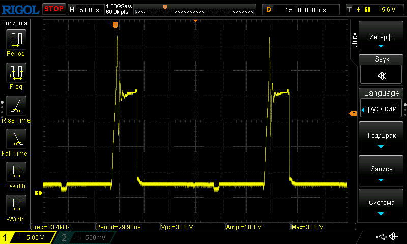

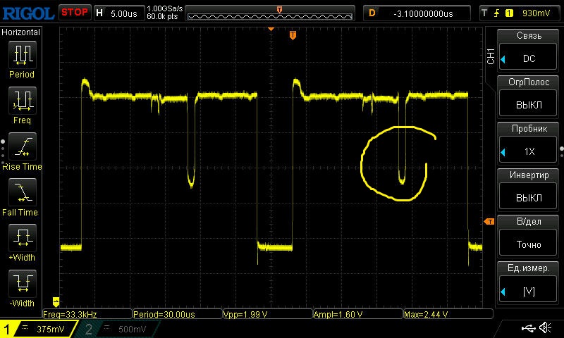

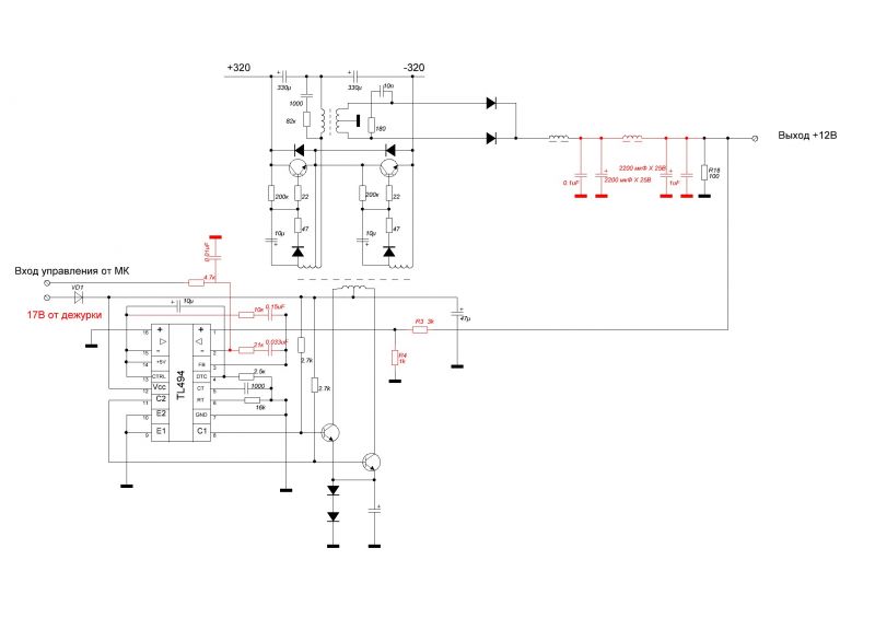

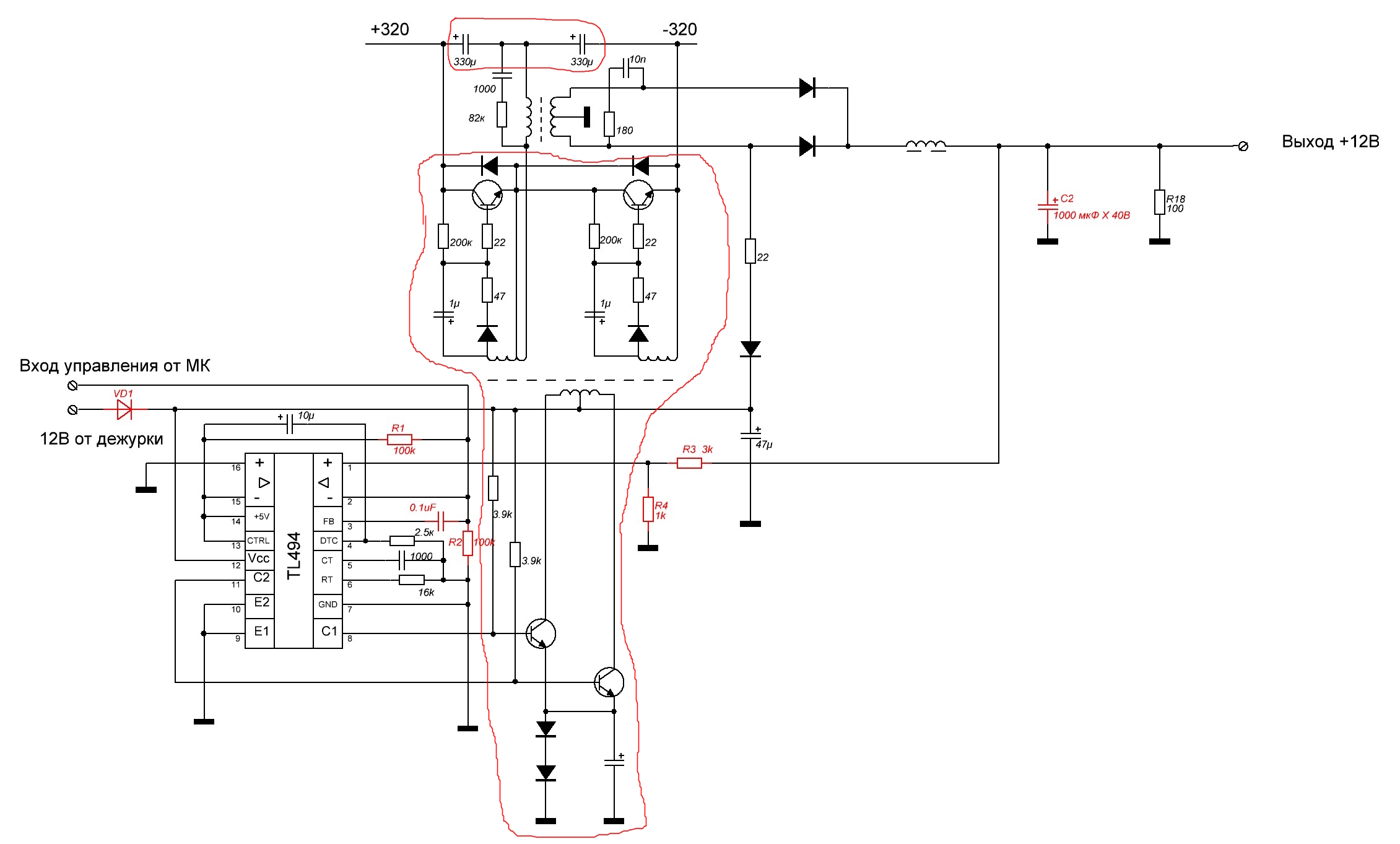

Больше всего напрягает вот этот момент в виде провала на осциллограммах 8 и 11 ноги под нагрузкой, который растет заметно с увеличением тока нагрузки. В "горячую часть" не лезу пока, с измерениями не особо имею представления и опыта как делать без развязывающего трансформатора. Но работает БП вроде норм сейчас, для ЗУ параметры 16В 10,5А держит спокойно и не греется сильно, теплый 35-40 градусов под обдувом, нет свистов/тресков от БП, наводки на управляющий провод тоже победил, схему свою скину чуть позже дорисую. Чуть свист слабо слышный в районе от 2,5В до 4В пока ПИД регулятор поднимает напряжение, дальше тишина. Куллер громче работает, перебивает.
