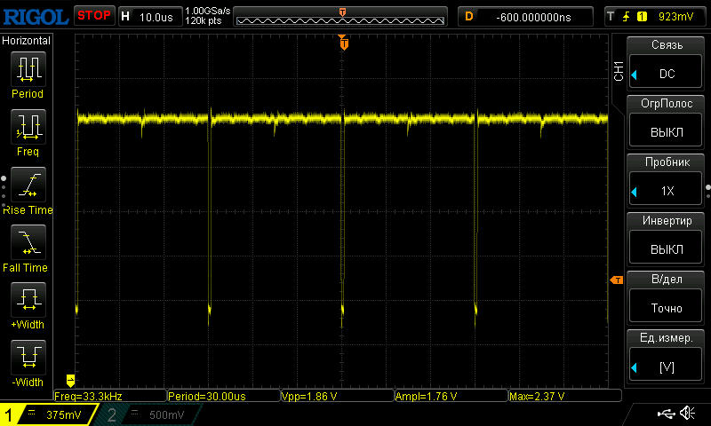

Добрый день! Подскажите в БП силовые транзисторы 13009 должны быть изолированны от радиатора или нет? у меня изолированы прокладками(без термопасты) и втулками, дал нагружку побольше, максимальную 10А, горит один или оба силовых транзистора, втулка плавится под болтом. Болтами прижаты хорошо, протянуты.

Проверить эти элементы. Транзисторы через прокладки с пастой. Принудительное охлаждение.
Из практики: полудохлый один из двух нижних по схеме диодов; полудохлый один из двух нижних транзисторов; нашел с помощью осциллографа. Также высыхал (или внутренний обрыв) верхнего по схеме конденсатора в фильтре. Тут определяется замером емкости.
Последние живы оказались, выпаял прозвонил, все хорошо. Открываются и закрываются оба. Добавлю пасты, был убежден - что если есть прокладка, то паста тут уже ни чем не поможет. Охлаждение тоже есть.
Причина крылась в другом, есть наводки/помехи на управляющий провод от МК что идет на 2 ногу tl494. Обрезал землю на плате, теперь что идет на мк питается от земли что в непосредственной близости к 7 ноге tl494, хочу еще в экранироваым МГТФ это дело пробросить. Все транзисторы и т.д. силовое питается от земли что приходит с выхода БП. Помехи исчезли, поведение тоже стало нормальное. Убрал вольтодобавку на питание tl494 - что идет с выхода БП через сопротивление в 22 Ома и диод, только от дежурки. Остались писки дросселя, ну это думаю подстрою RC цепочками между 2 и 3 ногой, а так же между 15 и 16 ногами tl494.
Не подскажите как смотреть что на транзисторах 13009 твориться с помощью осцила, я пока в этом не очень. Осцил заказал - едет, а опыт только с авто мотор тестерами(они же авто осциллографы). В каких точках цепляться?

Здесь можно посмотреть
https://a-rasskazov.narod.ru/index/remo ... utera/0-29
https://spblan.narod.ru/bp/pr/tl494.htm

neid, в вашем варианте на TL494 какой номинал резистора c 4-й ножки на корпус?
2.5кОм, как у автора. Думал поставить от 8-18кОм. А по схеме, я ушел от статьи автора, чего то не стало, многое добавлено.

Тогда без осциллографа не обойтись.
Добавлено after 3 hours 49 minutes 32 seconds:
Можно попробовать уменьшить в двое данный резистор и проконтролировать температуру ключей или 4-ю ножку посадить прямо на корпус.

Больше всего напрягает вот этот момент в виде провала на осциллограммах 8 и 11 ноги под нагрузкой, который растет заметно с увеличением тока нагрузки. В "горячую часть" не лезу пока, с измерениями не особо имею представления и опыта как делать без развязывающего трансформатора. Но работает БП вроде норм сейчас, для ЗУ параметры 16В 10,5А держит спокойно и не греется сильно, теплый 35-40 градусов под обдувом, нет свистов/тресков от БП, наводки на управляющий провод тоже победил, схему свою скину чуть позже дорисую. Чуть свист слабо слышный в районе от 2,5В до 4В пока ПИД регулятор поднимает напряжение, дальше тишина. Куллер громче работает, перебивает.
8 и 11 нога без нагрузки.jpg [72.24 KiB]
