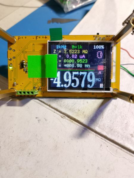

Запустил этот аппаратик, не без танцев с бубном, пока без щупов, не калиброван и не отлажен, но работает уже.
Есть пара вопросов, не идет внутрисхемное программирование, что мешает , не видится чип, сдул запрограммировал, запаял, запустился, но это не дело, не будешь же каждый раз сдувать.
И ADC3_AKK это вход батареи для отслеживания заряда?
Опять проморгал индикацию, без проводка на плате не получилось.

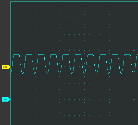

Andrey_B, Вопрос наверное к вам, вот синусоида должна быть не обрезанная при открытом входе осцила, или обрезанная это нормально, если не нормально, то каким образом притянуть к минусу?
открытый вход
Закрытый вход
Ну а амплитуду растянуть на 1кгц ну никак не выходит.

сергей999, синусоида в любом случае должна быть не обрезана. Если она у вас срезается при переключении осциллографа на открытый вход - то что-то не так с вашим осциллографом, видимо он сам и обрезает.

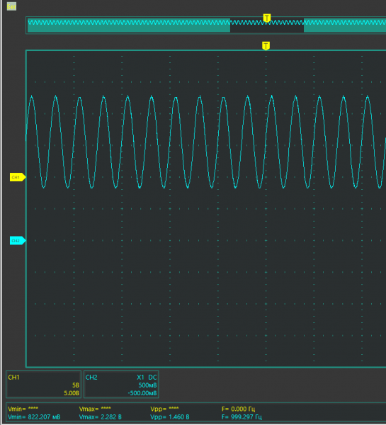

Тогда еще вопрос при отладке , манипуляции с делителями, емкостями, в поисках одинаковой синусоиды на всех частотах, калибровку надо проводить при каждом изменении деталей, или уже в конце, после завершения настройки?
Добавлено after 2 hours 45 minutes 59 seconds:
Andrey_B, Вот не пойму, может туповат,наступил на путаницу.
Сначала нужно добиться максимального неискаженного синуса (размах 9В, от +1В до +10В) на 1 и 7 ногах DA2 на 15Гц и 1кГц. Для этого замыкаем щупы, чтоб МК выдавал максимальный размах. И подбираем делители R17R19 и R18R20
Т.е. для 15Гц и 1кГц мы делителем R17R19 и R18R20 ловим максимум, так?
Затем R8R9 на 1кГц на диапазоне 3R
Но ведь уже получили на 1кГц максимум, и опять?
Тогда на каком диапазоне первый подбор?
Как шайтан пошептал
диапазон 1кГц 1ком на 13 ноге чистый 0 на 15 ноге 2 В
диапазон 15Гц 1ком 13нога 500 мВ 15 нога 2,8 В
Как подымается 1кГц ???

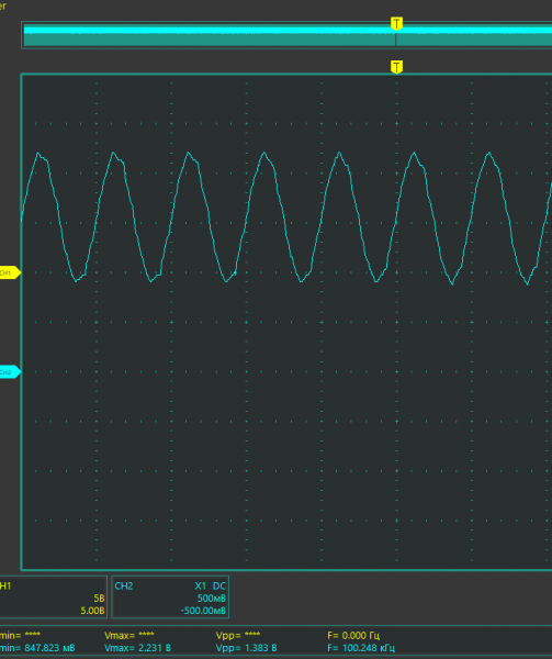

Благодарю, статью изучил и законспектировал, а вот синусы не могу вогнать в режим.
вот что намерил:
при изменении С7 от 80n до 560n, при увеличении до 1,5 мкф совсем плохо.
____ 3R 15 вывод МК ____1K 15 вывод МК
15Гц _____ 2,807 В _______ 1,921 В
1кГц _____ 1,460 _________ 1,972
100кГц ___ 1,332 _________ 1,383
при этом на 1,7 выводах ОУ
_________ 3R ______ 1K
15Гц ____ 8,375 В __ 5,706 В
1кГц ____ 4,416 ____ 6,028
100кГц __ 4,416 ____ 5,246
Пробовал делители подстраивать, при увеличении КУ операционника, идет срез синусоиды сверху
на 15Гц 3R, так понимаю это не нормально, надо возвращать.
А измерение напряжения на 200ом осцилом или мультиком можно?

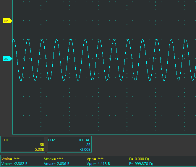

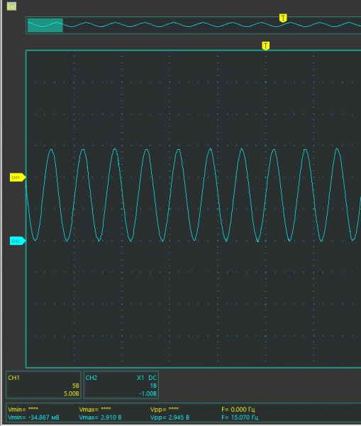

Закопался уже немного логически порассуждаю.
Значит, исходя из того что на 13 пине МК мы получаем размах на пине 15, правильно понял?
Может что-то еще влиять на выход 15 пина?
Потому как при 15Гц и 3R на пине 13 --- 560 мВ при этом на 15 пине 2,761 В а на 7-1 пин 8,743 В
____ 1кГц и 3R на пине 13 --- 100 мВ при этом на 15 пине 1,465 В а на 7-1 пин 4,924 В
Если каскад на DA2 это усилитель с определенным КУ (3) то 2,761 х 3 = 8,283 , а 1,465 х 3 = 4,395 , все логично, если мы начнем
делителем R17R19 и R18R20 подганать (изменять КУ ОУ) синус 1кГц, то автоматом превысим синус 15Гц, при таких условиях мы никак не сможем сравнять амплитуды 15 Гц и 1 кГц, только сравняв амплитуды 15 Гц и 1 кГц на пине 15 МК мы получим на выходе ОУ одинаковые синусы, или что-то не так понимаю?
Потому и спрашиваю каким образом добиться одинаковой амплитуды не пине 15 для 15 Гц и 1 кГц?
Если бы у нас был переключаемый КУ вопросов бы не было.
Осциллограф удобнее.
Да, такая обратная связь есть. Но мы потому и замыкаем вход накоротко, чтоб убрать сигнал с 13 ноги, т.е. исключить влияние обратной связи. Что-бы убедиться, что максимально возможный размах синуса с МК не загоняет в ограничение ОУ.
Понятно, что идеального совпадения размахов 15Гц и 1кГц не будет, но будет очень близко. Нужно просто убедиться, что нет ограничения синуса ни на какой частоте.
Разница в два раза это ну совсем не близко, даже не представляю что нужно сделать что бы они были близко.
Как побеДЮ , раскажу.
Как выглядит и в чем выражается ограничение, типа обрезанной синусоиды , как той что выше на фото?

2. C27 - максимальная амплитуда неискаженного синуса 100 кГц на С3.
Здесь все работает поднял синус до 8 В дальше с искажениями.

Andrey_B писал(а):
Что значит нереально? Резисторами делителя легко всё поднимается, если на вход ОУ с 15 ноги МК приходит не зажатый синус полного размаха (примерно 0.1..2.9В). МК может его зажимать, если с выхода 828 будет приходить какой-то уровень. Вот чтоб он не приходил и замыкается вход накоротко. И какая тут проблема может быть с 828, если с него вообще не должен идти сигнал? Удалите временно R25 в конце концов.
Да делал это, при снятом R25 на РА5 нет ничего, делаю это:
Да, именно так. Удалите R25 и соедините верхний вывод С11 с 5 ногой DA3. МК должен выдавать максимальный размах синуса в цепи DAC2_OS. Нужно сначала этого добиться. Горелый порт МК маловероятен, скорее всего проблемы с INA828.
И вот что получаю:
Предел 1В на деление.
!5Гц
500мВ на деление
1кГц
500мВ на деление
100кГц
Возможно потому что измерял только синус на переменке, не учитывая постоянку, и были такие показания, если учесть + 1,5В то все как надо.

Здравствуйте,Андрей_B.Прибор собрал,меню отрабатывает правильно,калибровку проходит нормально,на выводах 14,15,16
синусоиды имеются. Напряжение питания DA2 выставил 10,52 вольт.Но на свободных зажимах Кельвина на дисплее
самопроизвольно меняется схема замещения. Более того при подключении индуктивности прибор переключается в измерение емкости и наоборот при подключении конденсатора переключается в измерение индуктивности.
Подскажите как это исправить.
Спасибо.

konstz50, автовыбор схемы замещения выбран по умолчанию. Если это не нужно, то можно переключать вручную - "удержание S-".

[uquote="Andrey_B",url="/forum/viewtopic.php?p=4712699#p4712699"][b]konstz50[/b], автовыбор схемы замещения выбран по умолчанию. Если это не нужно, то можно переключать вручную - "удержание S-".[/uquote]
Это понятно,прибор и переключается из ручного в автоматический режим изменения схемы замещения, но вопрос то заключается в другом.
Почему при подключении конденсатора прибор переходит в измерение индуктивности и наоборот при подключении дросселя переходит в измерение емкости самопроизвольно даже в ручном режиме.

konstz50, тестируемый компонент на единственной частоте может быть представлен или как ёмкость или как индуктивность, т.е измеряемый параметр, по которому вычисляется и ёмкость и индуктивность тестируемого компонента - по сути один единственный. Прибор сам определяет характер и переключает отображение. Можно конечно отображать отрицательную ёмкость или индуктивность, только практического смысла в этом нет.

Полностью с Вами согласен,что при измерениях так ДОЛЖНО БЫТЬ. Но у меня на дисплее картина как описана выше.
И причины я понять не могу т.к. заглянуть в прошивку не умею. Может стоит перепрошить микроконтроллер,хотя вроде
отрабатывает нормально?
