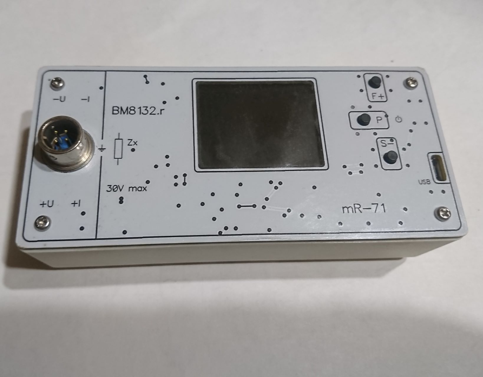

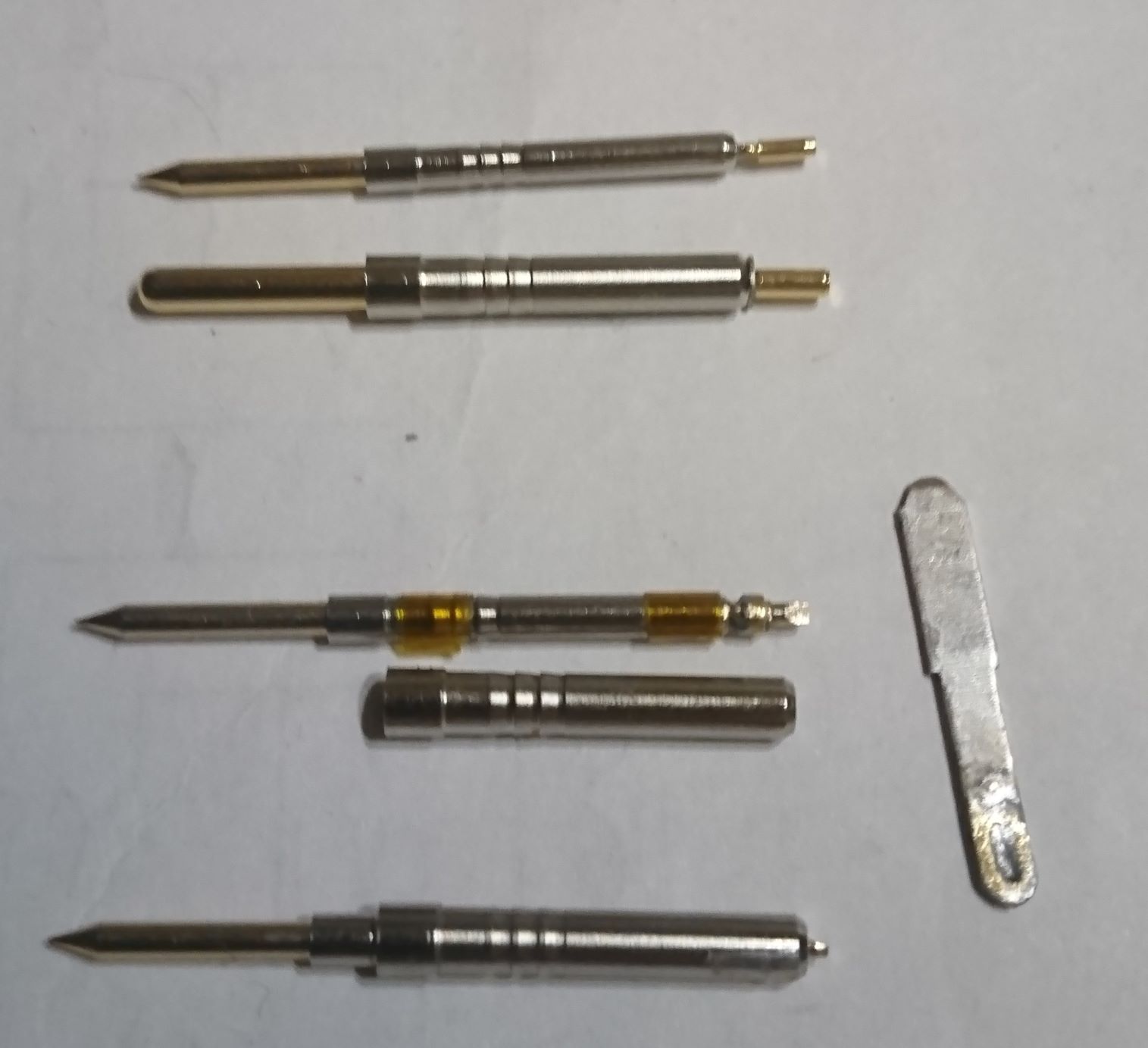

Может кому будет интересно. Предлагаю вариант шупов для mR-71.
Щуп собран из двух стандартных тестовых контактов PH-4B и PH-5.
На первом фото:
11 DSC_0380.jpg [112.6 KiB]
1. стандартный тестовый контакт PH-4B.
2. стандартный тестовый контакт PH-5 (буква после цифры 5 не имеет значения).
3. тестовый контакт PH-4B с напаянным контактом (справа) диаметром приблизительно 2,2 мм. Использовал контакт от разъема РП14 . В пластине просверлил отверстие, одел эту пластину на выходной шток PH-4B и припаял. Потом обрезал и обточил до диаметра 2,2мм. На корпус PH-4B намотал термостойкий скотч для изоляции.
4. Втулка от тестового контакта PH-5. Она садится на клей, на корпус PH-4B. Внутренний диаметр втулки примерно 2,6 мм почти по всей длине. Правое отверстие приблизительно 1,9мм на длине 1 мм.
5. Готовый щуп в сборе. Ход штока до замыкания контактов, примерно 1 мм. Втулка паяется очень хорошо.
Размеры тестовых контактов PH на втором изображении.
2 PH.jpg [87.47 KiB]
На следующем фото мой mR-71 с разъемом XS10 на 4 Pin. В хозяйстве есть YR1035+ с таким разъемом. Вот и решил применить XS10, чтобы щупы можно было использовать в обеих приборах.
31 DSC_0382.jpg [123.49 KiB]
Тестовые контакты PH покупал тут:
https://www.aliexpress.com/item/1005002 ... 2e0eIrRe1j
Разъем XS10:
https://www.aliexpress.com/item/3282879 ... 2e0ePZMs9L
