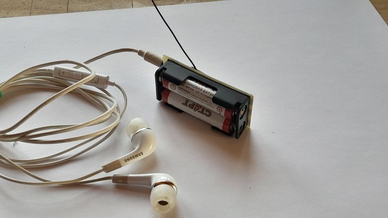

 Заголовок сообщения: Re: УКВ ЧМ приемник с дисплеем 0.49 дюйма,64х32 пикселя
СообщениеДобавлено: Чт янв 26, 2023 06:51:28
Карма: 7
Рейтинг сообщений: 203
Сообщений: 2236
Откуда: Седой Урал
...Удивляюсь как приемник....
Я не использовал схему подключения как нарисовано у Носова. Антенна подключена как у Вас, а выход подключен к внешнему УНЧ. Будет ли Ваша крайняя прошивка работать с любым дисплеем 0,96" или перебирать на просторах Али? :dont_know:

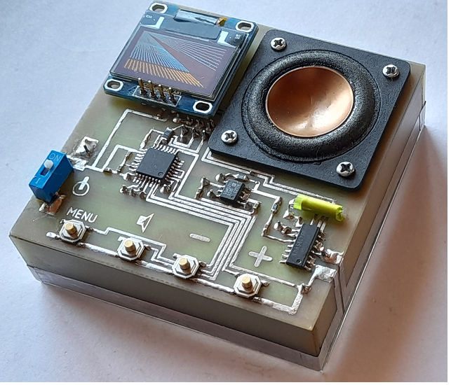

Собрал корпус приемника.К печатной плате припаял боковые стенки из фольгированного
стеклотекстолита толщиной 2мм.Внутренняя фольга боковых стенок выполняет роль замкнутого
витка. На внешней стороне стенок вытравил рамочную антенну в виде ленты шириной 7мм.
Задняя крышка корпуса из акрилового стекла.
В меню приемника добавил включение SOFTMUTE(приглушение сигнала при слабом приеме
когда станция прослушивается на фоне шумов).
Станция прослушивается чисто без шумов если вход.сигнал больше шума на 10дб,поэтому
порог включения SOFTMUTE равен шум антенны + 10дб.
В моей рамочной антенне шум в пределах 8-10дб и порог надо выбирать не меньше 20дб.
На видео включается SOFTMUTE и выбирается порог 20дб.При развороте приемника уровень
входного сигнала становится меньше 20 и станция приглушается.
Поиск станций-нажать и удерживая кн."+" нажать и отпустить кн. "MENU"
Режим подстройки частоты-нажать и удерживая кн."-" нажать и отпустить кн. "MENU"
Удаление "мусорного" канала-нажать и удерживая кн."громкость" нажать и отпустить кн. "MENU"
Вызвать меню приемника-нажать и удерживать кн."MENU" до появления меню.
Включить\Выключить приемник-короткое нажатие кн. "MENU".
Работу с приемником закончил.Тему можно закрыть.

восстановил вид приемника к посту 6 .января 2023г который пропал из хостинга img.radiokot.ru
