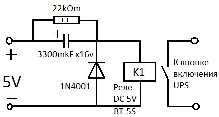

Здравствуйте! Запустил сервер умного дома на стареньком ноутбуке. Единственная проблема: при появлении питания после отключения ноутбук не стартует. В биос настроек нет. Подскажите пожалуйста простенькую схему однократного нажатия на кнопку.

Там debian без графической оболочки, будильники не вариант. С логином проблем нет, сервер грузится. Нужна схема которая при включении питания кратковременно садит кнопку на землю

одновибратор

А типа такой схемы не пойдет?

Пойдет. Настрой только в сон при 25-50% заряда аккума. То что сразу при подаче питания может не запустится пока акум не зарядится. Нужно чтобы в рабочем состоянии ноут был готовый к пуску

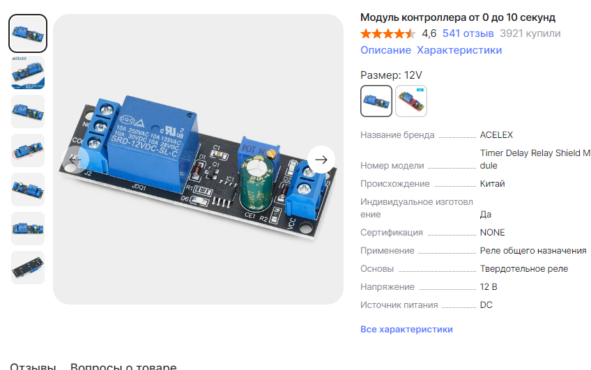

Да ноут очень древний(Acer Aspire One D270-ему около 12 лет), ресурса батареи хватает минут на 15. По современным меркам его только на помойку, но Home Assistant работает нормально, плюс жесткий диск не боится множества перезаписей. Единственная проблема не стартует самостоятельно. Заказал такую плату, если не получится то она на Ne555, можно переделать схему.

Чтоб два раза не думать воткни чтото в юсб, при выключенном ноутбуке идет питание на юсб или нет? Надо же будет гдето питание брать. Чтоб не городить блоки еще всякие
 Заголовок сообщения: Re: Включение ноутбука
СообщениеДобавлено: Сб фев 10, 2024 10:40:57
Зарегистрирован: Пн май 18, 2020 14:25:56
Сообщений: 19
Проверил, питания на usb нет. Буду колхозить коробку, питать буду с блока питания через понижайку. К кнопке припаяю проводки и выведу разъем.

Какой-то нетбук без батареи заставил включаться самостоятельно подпаяв к кнопке конденсатор.

Надо попробовать! Но это после того как придет плата, не хочу два раза разбирать.
