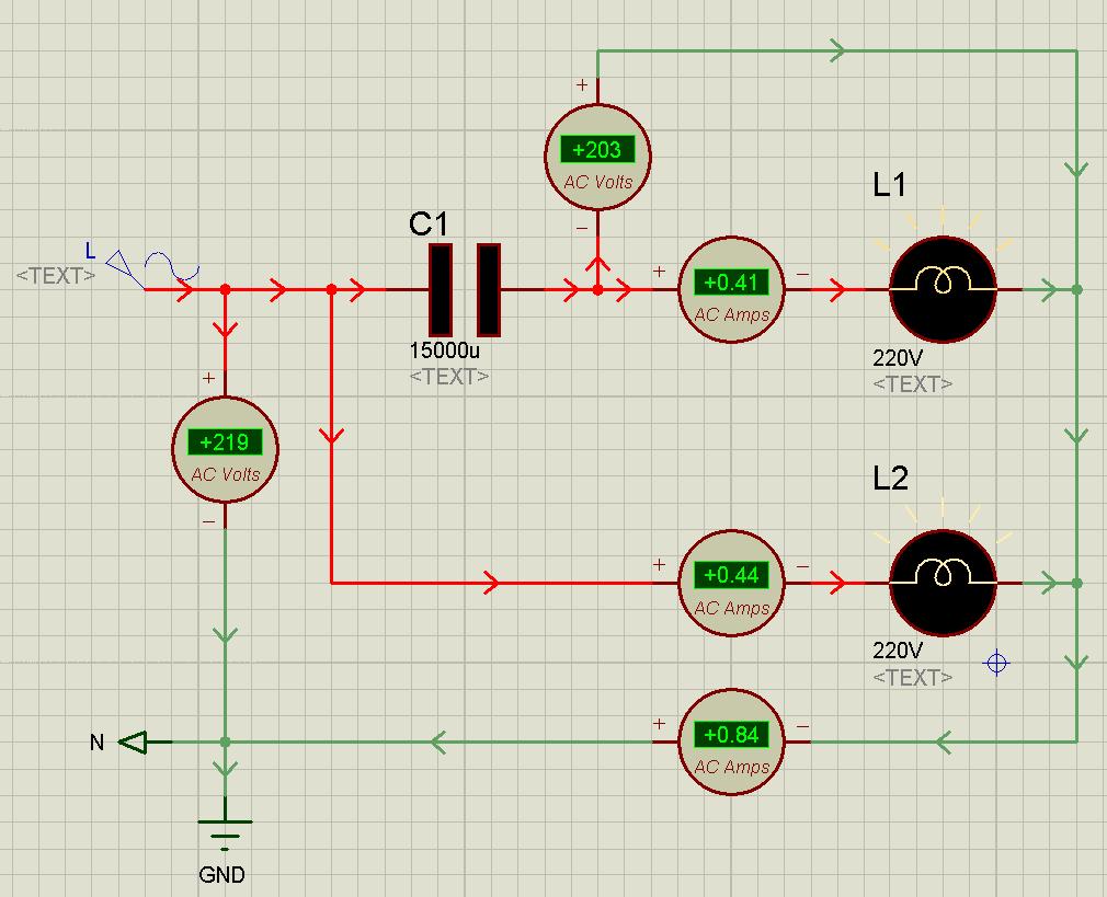

1) При достаточно большой емкости, при включении получите КЗ и отключение автоматов в щите.
2) При очень маленькой емкости ничего не получите, кроме лишних потерь электроэнергии.
3) При соответствующие подобранной емкости, конденсатор сгладит пульсации сети (50 Гц), но этого не будет заметно, потому что у нити накаливания лампы есть определенная инерционность, за счет этого, она сглаживает пульсации и на световом излучении этого не заметно. А при отключении лампа будет отключаться с небольшой задержкой и более плавно гаснуть.
По моему, будет так.
Безымянный.JPG [116.2 KiB]
Где конденсатор С1 взят с больно большой емкостью. Как видите ток от С1 к L1 фактически равен току потребления L2, при слегка пониженном напряжении (203 В относительно 219 В в сети), грубо говоря, в моменты заряда/разряда С1 (а у Вас нагрузки L2 не будет), Вы каждый раз будете получать КЗ. Соответственно, электромагнитный разцепитель Вашего автомата в щите может быть отработать и не успеет (опять же, все будет зависеть от емкости), но тепловой будет нагреваться каждый цикл заряда/разряда, что неизбежно приведет к отключению автомата по перегрузке.
Одним словом, конденсатор параллельно лампе накаливания ставить нет никакого смысла. Мне кажется это так.
Правильно ли я понимаю?

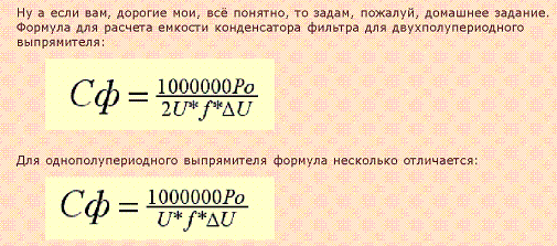

Например, чтобы сгладить пульсации сети ~220В с частотой 50 Гц.
Здесь про это написано.
http://radiokot.ru/start/analog/advance/02/
