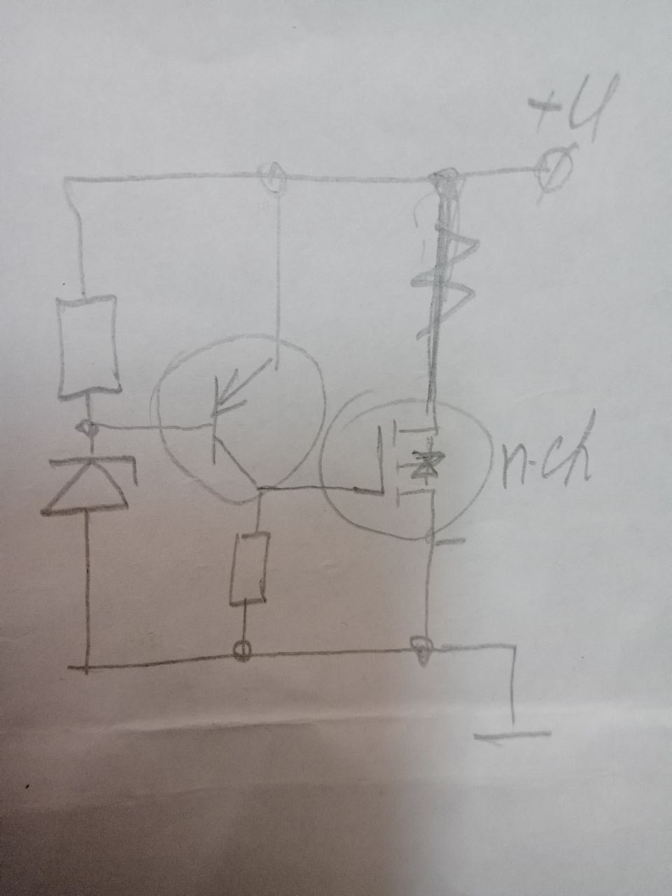

Добрый день!
Речь об использовании мощного мосфет типа такого: https://www.chipdip.ru/product/bta140-6 ... n-66549499 в качестве балласта для ветрогенератора. Давно бьюсь с этой проблемой, и пока безрезультатно. Схем балластных регуляторов много, половину из них я перепробовал, они мне не подходят.
В чём загвоздка. Внутреннее сопротивление генератора получается сопоставимой с сопротивлением балласта. Поэтому все существующие схемы способны работать только с питанием от аккумулятора, поскольку им нужно достаточно стабильное питание. С питанием от самого генератора их использовать не получится, поскольку при включении балласта напряжение питание схемы проседает вдвое. Использовать питание от аккумулятора я не хочу, и на то есть причины.
В итоге, и появилась идея использовать мосфет в качестве балласта. При повышении напряжения генерации он "приоткрывается" и начинает стабилизировать выход генератора. Схема получается простой как лом.
Главный вопрос: можно ли использовать мосфет в длительном линейном режиме? Максимальная мощность генератора в районе 250Вт. Мосфет можно надёжно закрепить на металлическом основании для отвода тепла.

И ссылка на симистора .......?????
Схему в студио. Твоя.
Наверное, надо начать с того, что по ссылке открывается симистор BTA140-600, а не мосфет. Во-вторых, корпус ТО-220 способен рассеять не более 100 Вт, а реально и того меньше. В-третьих, линейный режим в полупроводниковых компонентах при больших токах - это зло. От разогрева начинают плыть все параметры, ток возрастает выше критического и наступает лавинный пробой с КЗ.
Теперь расскажите нам почему категорически не хотите использовать внешнее питание.

Есть два состояния ветряка:
1. он крутится и есть лишняяя энергия, которую надо слить в резистор. Если резистор убрать и "банально" замыкать выход генератора, то вся энергия, выработанная в генераторе будет рассеиваться В_ГЕНЕРАТОРЕ и ему настанет .ец
2. ветряк обнаруживает перегрузку по врещению и невозможность эту энергию слить в аккумулятор И закорачивает_генератор_для_полной_остановки. Т.е. приходит в остановку. При этом лопасти или не вращаются или делают это едва заметно. В генераторе не возникает экстра высокого нагрева.
Посему, для режима вращения (1 случай) энергию сливают в контролируемый потребитель, большой резистор, который это тепло и рассеивает. Посему, "закорачивать" ветряк при вращении - это даже обсуждать смешно. Заменить сбросовый резистор на потребитель мощности на базе активных структур - по функционалу разници особой не будет, а проблем наживете, смысл? Если так не нравится нагрузочный резистор, заведите на него транзистор и ШИМ, и ШИМ-ом плавно регулируйте то, что улетит в тепло. При этом будет выполняться главное - транзисторы будут в ключевом режиме и на них не будет выделяться гигантская мощность.

абсолютно согласен с u37, если не получается придумать как полезно утилизировать лишнюю энергию (на свет например)
то надо сливать ее во внешний нагреватель через pwm. использовать в качестве балласта сам транзистор дико неэффективно из-за узкого диапазона рабочих температур, до ~130C. проволочный же нагреватель можно до 500+С смело греть без каких либо конструктивных проблем. ну или нагреватель бойлера скажем использовать.
для реализации такой схемы нужен только маломощный (~100mW ~12V) источник напряжения для затвора силового fet в pwm
но и его элементарно запитать от самого ветряка! можно даже ограничить pwm фактор скажем 95% чтоб были гарантированные выбросы достаточно высокого напряжения и прямо без бустерной схемы использовать их для подзарядки конденсатора питания pwm.
зы а 250W скорее всего и в обмотках самого генератора можно безопасно рассеивать, но зависит от конструкции, если обмотки хорошо продуваются самим ветром независимо от частоты вращения то скорее всего проблем не будет. тогда просто коротить с помощю pwm.

Использовать мощный MOSFET в кач-ве нагрузки можно, но, как уже сказали, сложно - надо очень тонко держать ему управление.
А корпус лучше взять TO247 - он допускает гораздо бОльшие токи

Виноват, перепутал ссылку. Речь про такие транзисторы:
https://www.chipdip.ru/product/auirf132 ... 9000107199

Такой корпус сложно охладить. Когда видите рассеиваемую мощность того или иного транзистора, то читайте сноски в даташите, при каких условиях ее обещают. Обычно при температуре корпуса 25гр. Как эти условия вам достичь и как отводить тепло - производителя не волнует.

А чего сложного? Его можно припаять к медяхе любой площади и прикрутить к массивной металлической детали через пасту.

И будет уже три перехода для тепла, в отличие от того же ТО247 с намного большей площадью теплоотдачи.

Эта миллипизерная фигнюшечка в корпусе D2PAK-7 вообще на печатную плату паяется и охлаждается за счет её медных полигонов. Даже и не мечтайте, что она 250 Вт рассеивать будет, в лучшем случае 2-3 Ватта.

Схема получается сложная:
1. Если следим за напряжение
- пиковый детектор, двуполярный? + запоминание
- сравнение + логика
- управление MOSFET's
2. Если период
- генератор "опорного" периода
- схема перехода через 0
- Сравнение + логика
Я набросал какой-то вариант. Если на нагрузку уходят 50W , то на транзисторе 2W
Вот почему я хочу посмотреть на "простую как лом" схему ТС.

Ну почему же? Я видел такие припаянными на коллектор водяного охлаждения. Тепловой переход в пайке к медяхе мизерный.

за 640р практичнее готовый pwm китайский взять и приляпать к нему старый чайник или обогреватель ;)
в качестве балластного транзистора можно чтото более подходящее выбрать, скажем
https://www.chipdip.ru/product/wmj20n50 ... 8025269836 500V 20A 0.22Ω 278W TO247
но это не отменяет всего вышесказанного.

Представьте, есть у меня 640 руб и даже больше. Всё что есть у китайцев я знаю. Мне это не подходит.
