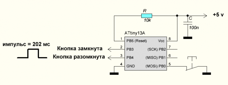

Добрый день
Есть задача запустить биполярный контактор от нормально замкнутой кнопки тоесть
Кнопка зампнута на контактор подается импульс 0,2сек +- 24в
Кнопка разомкнута на контактор подается реверс импульс 0,2сек -+ 24в
Подскажите может есть решение данной задачи?
Пока что нашел на двух таймерах 555
Спасибо

 Заголовок сообщения: Re: Помогите с запуском полярного контактора
СообщениеДобавлено: Ср ноя 05, 2025 13:50:28
Карма: 22
Рейтинг сообщений: 241
Сообщений: 1601
Откуда: Тюмень
Прошивка для данной схемы.
prog.hex [271 байт]
МК тактируется на заводской установке (1,2 МГц).
СообщениеДобавлено: Ср ноя 05, 2025 17:11:19
Зарегистрирован: Вс май 15, 2016 15:38:07
Сообщений: 10
Спасибо Вам огромное,закажу детальки отпишусь
Тут писальи про замок машины и тд но у меня немного другая задача
Есть плата с реле которая выдаёт контакт
И биполярное реле,которое управляется импульсом от0.2мс-0.5мс 1а 24в
При подаче на реле положительный импульс замкнется и при смене полярности разомкнется,наберусь наглости может доресуете с силовой частью схему под мою задачу,еще раз спасибо

Я не знаю, что вам предпочтительнее? Можно организовать силовую часть на драйвере (как пример L293D), а можно просто на рассыпухе (на транзисторах). ??? :dont_know:

Я не знаю что для вас проще. :)) Оба варианта одинаково надёжны при условии исправных компонентов. Выбор сделайте сами, так как мне одинаково какой вариант нарисовать. :write:
Ладно, нарисую на транзисторах, а захотите на драйвере, сами смекнёте как его подключить. :)

Если я правильно понял вашу задачу, то вот эта схема вполне будет работать.

У данного варианта импульс 303 мс.
prog_v2.hex [357 байт]
