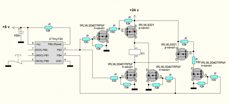

Добрый день
Есть задача запустить биполярный контактор от нормально замкнутой кнопки тоесть
Кнопка зампнута на контактор подается импульс 0,2сек +- 24в
Кнопка разомкнута на контактор подается реверс импульс 0,2сек -+ 24в
Подскажите может есть решение данной задачи?
Пока что нашел на двух таймерах 555
Спасибо

обычно, советов не бывает, если не понятна конечная цель задачи и не заданы все исходные данные....
простой контактор (реле) вполне решает задачу нажатия кнопки...
таймера 555 не могут дать 24 В на выходе...
 Заголовок сообщения: Re: Помогите с запуском полярного контактора
СообщениеДобавлено: Пн ноя 03, 2025 21:00:11
Рейтинг сообщений: 2214
Сообщений: 19350
Если "контактор" имеет дополнительные свободные контакты, хотя бы три, нз нр и общий то схема простая без всяких микросхем. Или тебе прям 0,2 секунды ровно ни капли назад вперед? Управление замками в авто?

Скорее всего, длительность импульса особого значения не имеет, так что будет достаточно подключать обмотку контактора к реверсирующим полярность питания контактам чего угодно - хоть самой кнопки, хоть промежуточного реле, через конденсатор. Ёмкость его можно оценить как C = t/Rобм, t = 0.2 с, ёмкость получится в фарадах.
Прошивка для данной схемы.
prog.hex [271 байт]
МК тактируется на заводской установке (1,2 МГц).

Тут писальи про замок машины и тд но у меня немного другая задача
Есть плата с реле которая выдаёт контакт
И биполярное реле,которое управляется импульсом от0.2мс-0.5мс 1а 24в
При подаче на реле положительный импульс замкнется и при смене полярности разомкнется,наберусь наглости может доресуете с силовой частью схему под мою задачу,еще раз спасибо

Я не знаю, что вам предпочтительнее? Можно организовать силовую часть на драйвере (как пример L293D), а можно просто на рассыпухе (на транзисторах). ??? :dont_know:

Я не знаю что для вас проще. :)) Оба варианта одинаково надёжны при условии исправных компонентов. Выбор сделайте сами, так как мне одинаково какой вариант нарисовать. :write:
Ладно, нарисую на транзисторах, а захотите на драйвере, сами смекнёте как его подключить. :)

Если я правильно понял вашу задачу, то вот эта схема вполне будет работать.
СообщениеДобавлено: Ср ноя 05, 2025 22:39:56
Рейтинг сообщений: 136
Сообщений: 922
(2 горелых транзистора сразу)

У данного варианта импульс 303 мс.
prog_v2.hex [357 байт]
