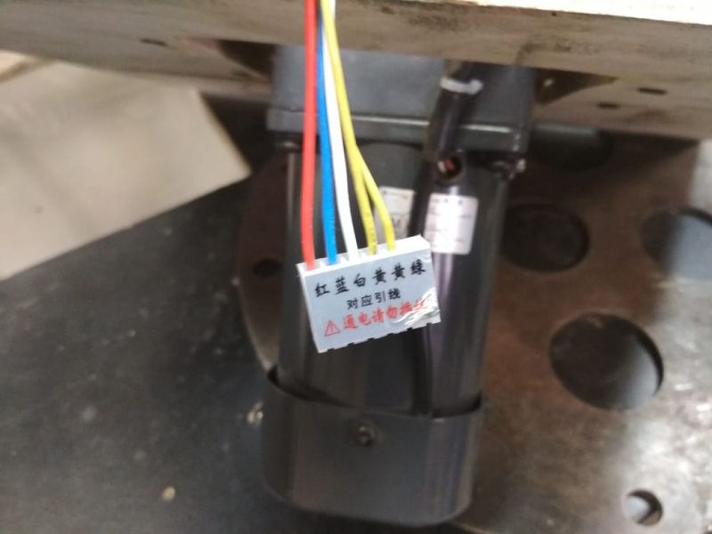

Добрый вечер. Подскажите как подключать подобный мотор к регулятору напряжения что бы можно было управлять скорость вращения?
http://img.radiokot.ru/files/139329/med ... upfivn.jpg
http://img.radiokot.ru/files/139329/med ... upc8tv.jpg
http://img.radiokot.ru/files/139329/med ... upiglh.jpg

Судя по шестерёнке на валу, от двигателя требуется не только скорость, но и момент. Тогда только частотник. Есть асинхронники, которые допускают большое скольжение, их обороты можно регулировать, меняя напряжение, но тут явно не тот случай.

мне кажется, такая шестерёнка не предназначена для больших оборотов, может у него внутри стоит редуктор?
какие у него параметры (обороты вала, мощность) и для чего применить хочешь?

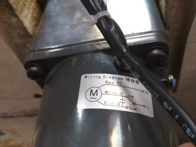

http://img.radiokot.ru/files/139329/med ... 0bvt2s.jpg
Нужны обороты от минимума к максимуму. Я так понимая у него от 90 до 1250 оборотов в минуту и необходим конденсатор. Нужен он для сварки трубок до Ф20

судя по схеме двигун 1 фазник с рабочим капом или что по сути тоже 2 фазник
вам нужен 2 фазный инвертор с 90гр сдвигом фаз и выходом фаз 230в(при 50гц)
причем с учетом внуттеней связи обмоток выход должен быт на 3фазном мосте
а не на2х Н-мостах
наяти такой вам будет ой ка не просто
к некоторым 3ф частотникам из кетаю есть для этого спецпрошифки и даже с реверсом
вот тока цена их вас не обрадует.....
если станок самоделка мож вам пока не позно перейти на колекторный мотор? сним все просто

"Асинхронный мотор-редуктор 5IK90RGU-CF, мощность 90 Вт, питание 220 В (однофазный, с регулируемой скоростью)" http://sirius-drive.ru/5IK-R-90W.html
Регулировка скорости двигателя осуществляется при помощи регулятора скорости US22B.
Диапазон изменения скорости - от 90 об/мин до 1400 об/мин (для двигателя без редуктора). При использовании электродвигателя с редуктором диапазон скоростей понижается в соответствии с передаточным отношением редуктора. Например, для мотор-редуктора с передеточным отношением 1:100 возможно регулировать скорость от 0.9 об/мин до 14 об/мин. http://sirius-drive.ru/pdf/Speed_controllers.pdf

Никак - это асинхронный двигатель с конденсаторным пуском. Очень незначительно регулируется напряжением питания при сохранении синусоидальной формы тока. Регулируется частотой питающего напряжения синхронно с изменением емкости фазосдвигающего конденсатора.
Так что фактически это двигатель на 1 скорость. Для регулировки нужен коллекторный двигатель или синхронный датчиковый с контролером соответствующим.
