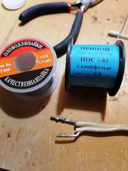

Здравствуйте, решил на днях попрактиковать пайку алюминиевых проводов, в ближайшей точке взял ф-61а.
Шипит дымит и нифига не паяется), проводки скоблил и даже обычной паяльной кислотой и с канифолью мазал и держал паяльник и елозил по проводку).
Результат отрицательный. Пробовал и пос-61 низкотемпературный и оловом, от 200 до 350 градусов гонял.
Толи режим пайки не тот :solder: толи кривые руки :facepalm: толи флюс :dont_know:
Может кто нибудь поделится опытом. :)
Ядренный способ с аспирином пока не пробовал, пишут что газовка жуткая. :shock:

Volga134,
Значительного опыта в пайке проводов из алюминия нет, но могу предположить, что прогреть нормально не получилось у Вас. Попробуйте взять паяльник на 60-100 Вт с массивным жалом, разогретым не более чем примерно до 300 грудусов.
Когда-то давно пробовал лудить такие провода, флюс назывался просто "для пайки алюминия" : ) Станцией на 90 Вт с легкими жалами не получилось т.к. ей, чтобы прогреть место пайки, надо было ставить за 350, и флюс работать отказывался. Долго чертыхался, потом взял и спокойно залудил стареньким ЭПСН-ом на 40Вт с длинным медным жалом (привет всем хейтерам работающих старых технологий).

флюсом "для алюминия" паял выводы ламп накаливания к цоколю...хорошо лудилось и паялось, но месяца через 3 от нагрева лампы пайка превращалась в труху (пайку промывал)...

Volga134,
и спокойно залудил стареньким ЭПСН-ом на 40Вт с длинным медным жалом.
Есть парочка "старичков" на разную мощность, попробую, исключительно для понимания что и как. Интерес был в реализации способа пайки - намазал, капнул, запаялась, - для работ с мелочевкой и в неудобных местах. Хотел добавить алюминиевых элементов на миниатюрный радиатор охлаждения для лучшего рассеивания.
В одном обзоре было три разных флюса, два темных и густых, и один жидкий желтоватый.
Так вот жидкий у автора ролика показал лучший результат, залудилась шустро.
Просто там где я брал ф-61а такого не нашлось. Если попадется такой в другом месте куплю попробовать.

Во времена оные сварочникам дроссели алюминием мотал. Прекрасно паялось припоем типа ПОЦ... с разными буквами. Правда горелкой, но не очень высокой температурой, клеммы сажали самодельные из мягкого алюминия на алюминиевую шину. Припой среднетемпературный, не ПОС конечно но и не при красном калении :) работает.

зайдите в магазин, где продают запчасти для холодильников и кондиционеров (если есть такой) там можно купить и черта лысого.
и вот такой белый порошок. для высокотемпературной пайки алюминя

Вобщем ни тот и не этот, эффекта ноль. Тот что с синей этикеткой из обзора без опозновательной маркировки мне не попался.
Предположу, первое - при том что на прилавке лежат флюсы по 300-400 р. Эти по 50-100 лежат для разнообразия,
второе - как минимум в трех обзорах все с этими жидкими Ф(34,59,61) долго возились, жаловались на странную кашу из припоя пытались предположить что может быть это температурный режим,
Третье- пайка такого материала специфическими флюсами требует специфической подготовки, что лично мне для разовых самоделок и домашних условий не подходит.
Так что будем искать другие решения и пока что обходить пайку алюминия стороной :)
Всем спасибо за советы.:beer:

Сколько покупал флюсов на алюминий - ни один не обеспечивал пайку.

У меня таким получалось паять что алюминиевый мебельный профиль, что алюминиевые провода.
Провода очень хорошо паяет. Работать с вытяжкой или сдувать испарения вентилятором, чтоб не надышаться.
А у меня есть один единственный, и проволоку алюминиевую паяет как медную, ничем не хуже.
Не знаю почему у вас не получается. :shock: Может быть паяете не совсем правильно? Флюс испаряется быстрее чем наносится припой например?
И фольгу алюминиевую любую паяю как нефиг делать. Элементарно. Даже фольгированный скотч паяется (экран сделать и припаять массу например).
Совсем другое дело когда там не чистый алюминий, сплав непонятный, там уже проблемы...
