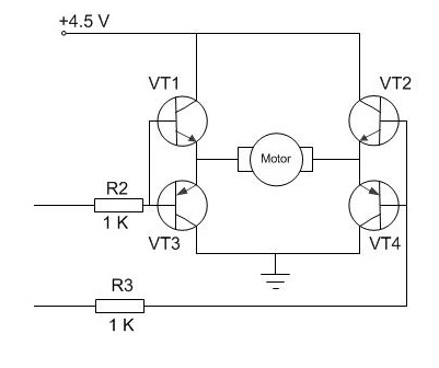

Доброго дня!
Вот откапал в интернете мост на биполярных транзисторах (тут уже была такая схема).
MotorDriver.jpg [22.2 KiB]
Собрал его, волтметр показывает что все работает, подключаю двигатель - он не работает :(
Амперметр показывает ток где-то 120-125мА. Поменял транзисторы на болле мощные (были: ВС557 и ВС549 стали: ВС327 и ВС339)
к сожалению ничего не изменилось.
Может кто подскажет в чем проблема?
Еще одно наблюдение: мост управляется PIC'ом, так вот без моторa переключения происходят нормално, при подключеном моторе, происходят постоянные сбои.
Зарание спасибо!

подключите для начала встречно включенные светодиоды и посмотрите они светиться станут или нет.
затем неплохо бы и токи проверить - мощные транзисторы требуют больших токов базы. а у вас пин может выдать всего ничего.

boobonick писал(а):
Я вот собирал по первой схеме(и добавлял сопротивление на базу) не заработало, поменял полярность - моторчик закрутился и я вот все никак понять не могу, можно ли подавать на эммитер npn транзистора +?Только в этом случае у меня заработало, такое бывает вообще? :)
Схема в корне неправильна. Потому и не работает.
А поболтать?
 Заголовок сообщения: Re: H -мост
СообщениеДобавлено: Вт фев 28, 2012 20:57:52
Карма: 43
Рейтинг сообщений: 167
Сообщений: 35639
yevhen писал(а):
Доброго дня!
Зарание спасибо!
И эта схема неправильна. как Вы не поймете: вот два левых транзистора...открылись(их базы на одном управляющем проводе), что получиться? Ну думайте, думайте...блин. Будет КоЗа = плюс соедениться с землей. Точно так же и с правыми(пара транзюков справа).
Господа будущие и настоящие электроники: оторвите базу от левого верхнего транзистора и подключите к правому нижнему. Точно так же оторвите базу от верхнего правого транзистора и подключите её к базе левого нижнего транзистора.
Поняли? Теперь ток не будет "сквозным"(от плюса на землю), а потечет через МОТОР!!!
А поболтать?

А также крайне нежелательно оставлять в воздухе базы транзисторов, которые в данный момент должны быть закрыты. Может произойти ложное открытие последних и произойдет опять же КЗ.
И переходы Э-К транзисторов нужно шунтировать диодами, всетаки двигатель индуктивная нагрузка и транзисторы нужно защищать от обратной ЭДС.
Посмотрите внимательней схему, там на одном управляющем проводе стоит пара NPN и PNP транзисторов. Т.е. Они не могут открыться одновременно.
Вариант когда на обоих управляющих проводах лог. "1" исключается программно.

Добрый день.
Спасибо за ссылку.
Вопрос по ссылке: там дается рассчет на 12 В У меня моторчик от игрушки, она вообще от одной батарейки паботала.
если я туда ставлю Uном 1,5 В то получаютса отрицателные значения. Или на транзисторах напряжение всеравно упадет и я могу спокои но туда пустить 4,5 В?
Вот в статье http://roboforum.ru/wiki/H-мост показано что можно обоитись 4-мя транзисторами. Неужели нужно обязательно 6? (просто место очень ограничено)
Вчера вечером, эксперемнтировал, понизил базовые сопротивления почти в 4 раза (270 Ом) удалось запустить мотор "вручную".
Возникают еще проблемы с остановкой :( Если я зашунтирую мотор диодами, поможет ли это решить эту проблемму?
Можно ли дальше уменьшать базовые сопротивления?

И вот еще эта схема (http://cdxp.zx6.ru/archives/130) с расщетами хороша если у меня один из входов при переключении весит в воздухе и не может открыть PNP транзистор.
Поскольку у меня мост управляется PICом то когда на одном входе лог. "1" открываются NPN транзисторы а при лог. "0" открываются PNP. => Два NPN транзистора из данной схемы можно убрать.
Только вот как подправить расщеты?
