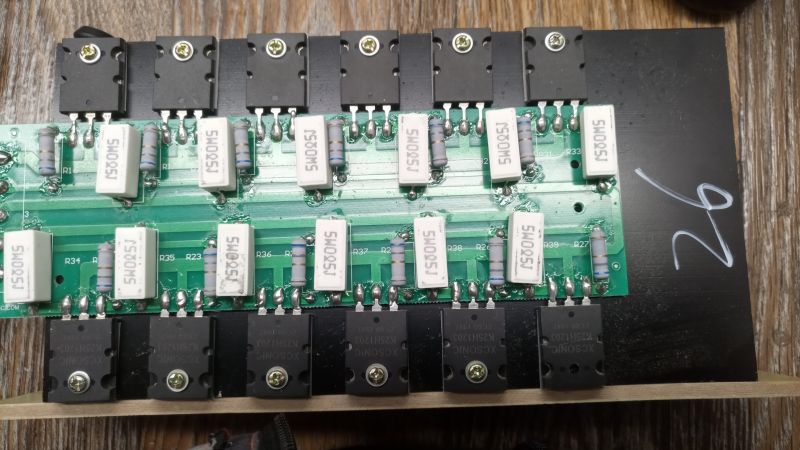

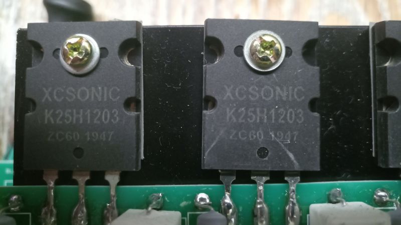

Добрый день форумчане.
Столкнулся сегодня с IGBT K25H1203, сам аппарат китайский и для китая, транзисторы тоже. Но самое интересное ничего общего с датащитом ! Диод стоит в затворе с коллектором, между к-э диода нет. Транзистор рабочий(вроде).
Все 24шт. звонятся одинакого !
Получается с зеркальной цоколёвкой. :roll:

Если проверять дешевым китайским тестером то он иногда перевирает тип проводимости обычного транзистора.
Может и здесь подобное быть.
Я тоже так подумал вначале. Но потом собрал схему(там лампочка и резистор, для проверки бтиз), цоколёвка верная.
Сегодня до работы доберусь, выложу фото.
Добавлено after 6 hours 30 minutes 17 seconds:
Re: СТРАНА ФУФЛЯНДИЯ: как отличить настоящую деталь от подделки
Как и обещал...
www.radiokot.ru/forum/viewtopic.php?p=2786612#p2786612 - вот схема по которой проверял. Всё работает.

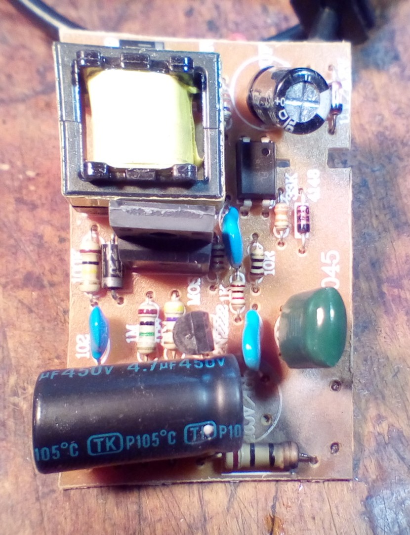

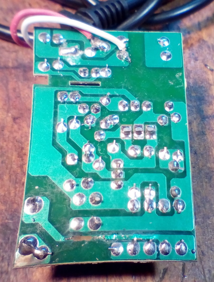

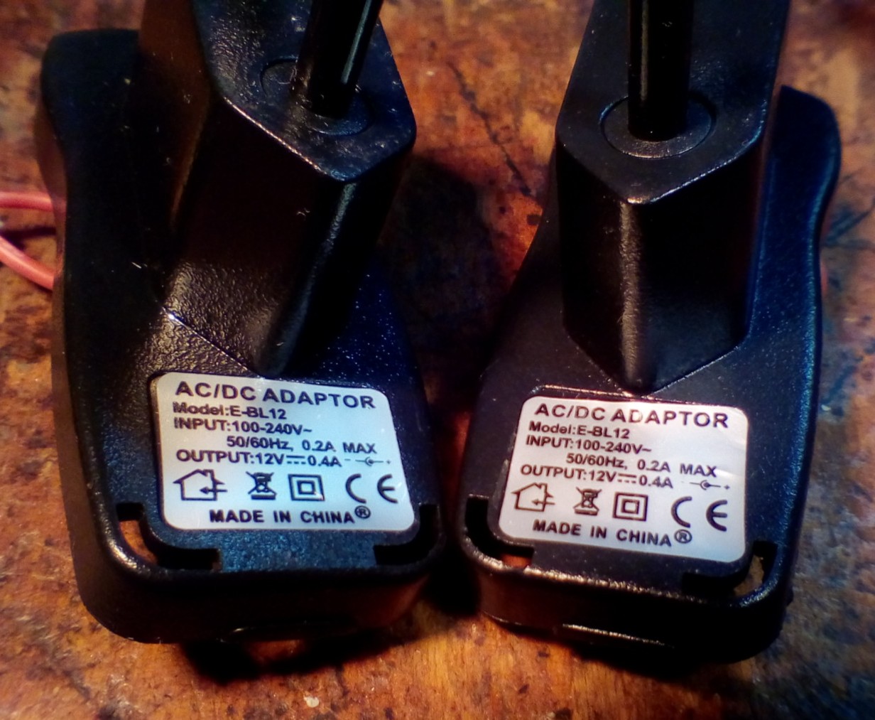

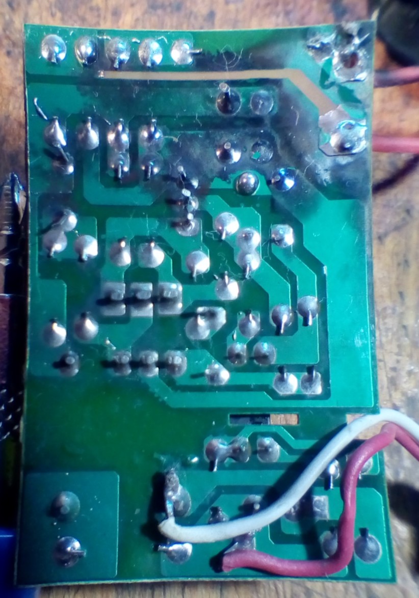

Блоки питания к кассовым аппаратам "ЭЛВЕС-МК" (у нас в ДНР тут их фирма "Базис" представляет/поставляет)...
Уже три штуки "самоподжарились" - вместо предохранителя, коего нету горят фейерверком дорожки на плате
собственно бирка на корпусе блока:
https://img.radiokot.ru/files/20529/2nmvqg449l.jpg
один раз - случайность (правда ели отмыл от копоти)
https://img.radiokot.ru/files/20529/2nmvkfcedd.jpg
https://img.radiokot.ru/files/20529/2nmvkdok2o.jpg
два раза - совпадение
https://img.radiokot.ru/files/20529/2nmvrq891l.jpg
https://img.radiokot.ru/files/20529/2nmvrpczj1.jpg
три.... это уже похоже в привычку входит...
https://img.radiokot.ru/files/20529/2nmvsryjt1.jpg
https://img.radiokot.ru/files/20529/2nmvsk3rcz.jpg
Приходится на радиорынке другие блоки питания покупать... Понадежнее и не так склонные к "фейерверкам".
:twisted:

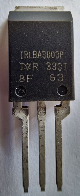

Как считаете это оригиналы?
irlba3803p производитель заявлен IR, а irlb3813 - Infineon.
Покупались в ЧиД.
всё понятно, втюхивают самое дешёвое г-но, цена которому 100р за кг.
Ага, особенно первый. :))) Такого, хмм, оррригинала я ещё не видал. Вынь Су Хим в подвале дядюшки Ляо вручную гравировал.

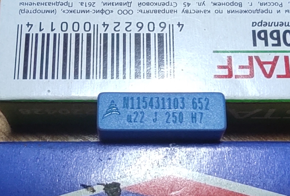

Кто то может подсказать по пленочному конденсатору EPCOS.
Заказывался вот такой B32652A3224J000 во всеми "любимом" Чип и Дип.
https://www.chipdip.ru/product/b32652a3224j000
В итоге приехал вот такой (фото) что то чую что левак или самый настоящий Китай. Просто как то всегда у EPCOS маркировка была точеным шрифтом типа матричный принтер. И маркировка начиналась всегда с буквы B.
А с таким обозначением ни бьется ни как от слова совсем.

Немного проанализирую.
На фото конкретного товара виднеется выбитый шрифт, а не черный. Так же первый раз вижу такую форму корпуса со скругленными краями сверху - эти видимо именно так маркируются. А те что с острыми углами - они с черной маркировкой.
Если посмотреть на их ролик под товаром, то там на одном конденсаторе видно такой же способ маркировки.
Так что не обязательно подделка... :dont_know:
Может быть просто удешевленная серия.
А маркировка кодировка у них такая сумасшедшая что без бутылки не разберешься. В гугле не бьется так и так - это проходили уже.. надо наверное изучать даташит по этому вопросу.
Добавлено after 5 minutes 29 seconds:
А то где же затаривается чиподип...
Epcos были настоящими всегда, высшее качество, емкость не теряют от слова совсем.
 Заголовок сообщения: Re: СТРАНА ФУФЛЯНДИЯ: как отличить настоящую деталь от подде
СообщениеДобавлено: Чт июн 02, 2022 02:01:37
Карма: 67
Рейтинг сообщений: 1964
Сообщений: 12867
Однако чид не стесняясь торгует всяким фуфлом, поэтому может быть и подделка. Надо спросить у Epcos. Это несложно. Иногда такие фирмы отвечают.
Добавлено after 13 minutes 47 seconds:
Sailanser, расшифровка https://www.tdk-electronics.tdk.com/dow ... system.pdf
2016 года выпуска этот, +-5%... так-то вроде соответствует. Даже буква N

https://www.promelec.ru/catalog/5/49/78 ... rtFilter=0 И так, и так маркировка, и дешевле, чем в ЧипДип гораздо, и заподозрить, что они все на али покупают практически невозможно :dont_know:

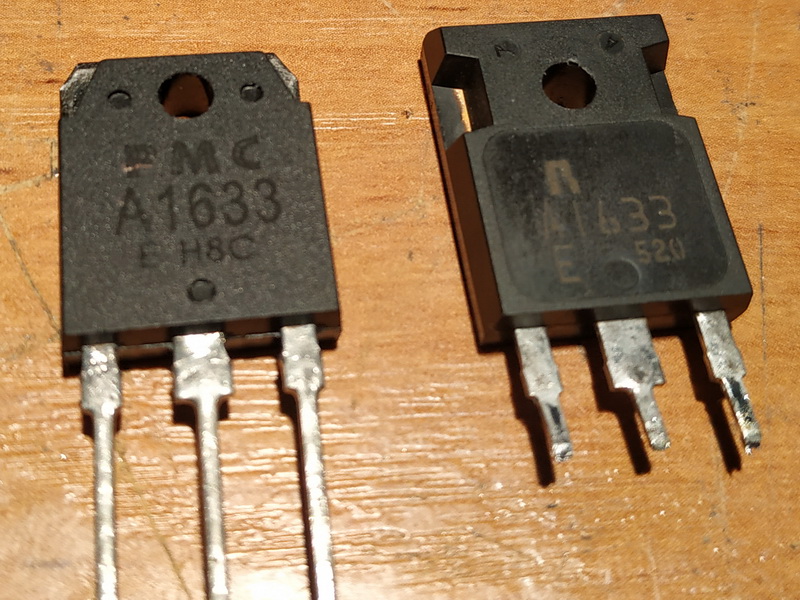

Транзистор 2SA1633 купил в Чип и Дипе. Заявлено, что производство Rohm.
Нагло врут. Пришел производства PMC, что за производитель ни даташиты ни гугл не знают. По hfe не совпадает с даташитовским (маркировка E соответствует 100-200, у купленного измерено 94). Ставить не стал.
Обратно приняли без вопросов, но тут же выставили в продажу как оригинал, пусть и по сниженной цене. В продаже кстати до сих пор.
Оригинал купил на ебее (еще в 21 году было) у продавца Radio Antigua, пришел 1в1 как те, что стояли в усилителе и по hfe совпал с ними почти идеально: целые были все 147, купленный 152.
Чипидиповский фейк (слева) vs дохлый оригинал (справа):
Новый оригинал:
Со стороны Чип и Дипа это уже не не первый залет с транзисторами: приходят неизвестного производителя вместо (Sanken/Toshiba/Rohm и т.д.) в отличающемся корпусе, часто даже hfe не бьется с маркировкой. При этом цену просят как за оригинал.
И в чем это врут? Просто ошиблись с производителем. Вернули без проблем. Ошибки у них бывают частенько.
Так вы не нашли даташита на него. :facepalm:
Так чего выдумывать...
Может у этого производителя hfe в допуске.
Фейк - это когда не соответствует тому, что должно быть.
Здесь может все соответствовать. Маркировка не перебитая, производитель указан.
Гыгы, вот и верь. :))) В продаже в чипе транзисторов 2SA1633 на данный момент нет. Возможно где-то валяется в отдельном магазине, но базе сайта нет.
У меня такого ни разу небыло. Были подозрения на подделки (и подделки эти самые), но типа известного производителя, перемаркировка. А чтобы не той фирмы - это наверное большая редкость.
