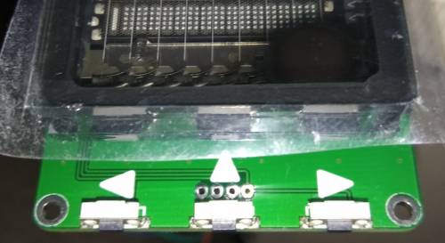

Приветствую, вас, дорогие форумчане, и гуру электроники. Я на форуме новичок, да и в электронике, мягко говоря, деревянный. А привело меня, на этот форум и в данную ветку, приобретение vfd дисплея на плате с контроллером и кучей входов, в маркировке которых и пытаюсь разобраться. Инструкций к девайсу нет, ни на бумаге, ни в сети. Приобретал сие чудо на Алиэкспрессе.
Приобоетался для подключения к копьютеру, для вывода всяческой информации. Прошу вашей помощи в понимании что к чему подключать.

Итак, уважаемые форумчане, вот что есть по данному девайсу.
надпись производителя на плате
кнопки управления меню модуля VFD
входы питания и аудио
на обратной стороне платы несколько портов. Попробовал разобраться в их назначении и подписал на фото
на системном блоке к которому хочу подключить VFD модуль есть вот такой энкодер управляет звуком через USB разъём на материнской плате
на данный момент не получается подружить энкодер с платой VFD модуля для графического отображения увеличения/уменьшения звука

Насчёт полного описания, наверное, придётся узнавать надписи на микросхемах.
А насчёт подружить энкодер...
mt- mt+ это, похоже, управление двигателем внешнего регулятора громкости, честно говоря, с данной темой сталкиваюсь впервые, но что-то мне подсказывает, что "порт подключения регулятора звука", это, возможно J4 на вот таком девайсе https://ru.aliexpress.com/item/Digital- ... l2pcDetail , хотя ни капли в этом не уверен...

Модуль прикольный. Но с вопросами по его использованию надо пинать продавца, которому уплачены деньги.
Если бы вопрос стоял, как запустить голый индикатор, тогда да.
