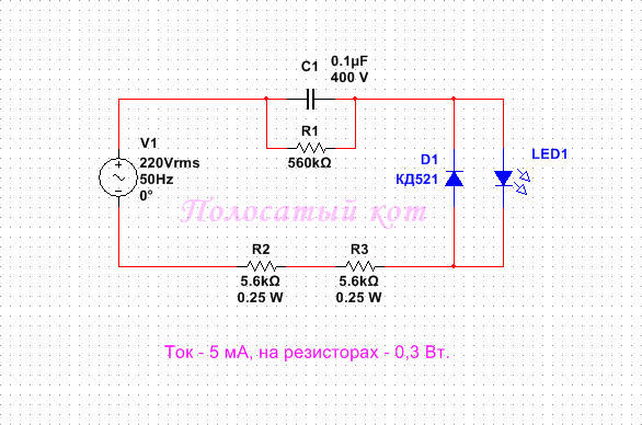

Куда-то девали глобальную тему, которую я не читал, а сейчас сделал :))
https://aliexpress.ru/item/1005002535091346.html
https://aliexpress.ru/item/1206472153.html
Сопротивление конденсатора на частоте 50 Гц - Xc = 31,83 кОм.
Максимальный бросок тока - 4-кратный, что легко выдержит и светодиод и КД521.
Ну да, 0,3 Вт - станет чуть теплее в комнате :)) .

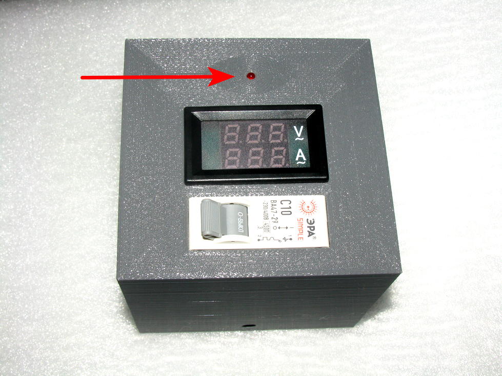

-Как-то так...
[![DSC06695](https://a.fotohosting.pro/2025/04/28/DSC06695.jpg)](https://fotohosting.pro/i/DSC06695.a4bX)
[![DSC06696](https://a.fotohosting.pro/2025/04/28/DSC06696.jpg)](https://fotohosting.pro/i/DSC06696.a4I7)
[![свет22](https://a.fotohosting.pro/2025/04/28/SVET22.jpeg)](https://fotohosting.pro/i/%D1%81%D0%B2% ... %8222.aF85)
Светильники можно и на литий-ионном аккумуляторе сделать.
-Надо думать и осознавать что от вас хотят, до того, а не после.

Полосатый писал(а):
а сейчас сделал
оно-то, конечно, ничего...но сейчас маленький мостик MB6-MB10 вместо диода логичнее (и иметь не 50 Гц, а 100)

и гасить 100% мощности вместо 50%...

Мне просто для индикации, на проводочках
а так-то можно и платку состряпать и смд-резисторы 1206 и т.п.
