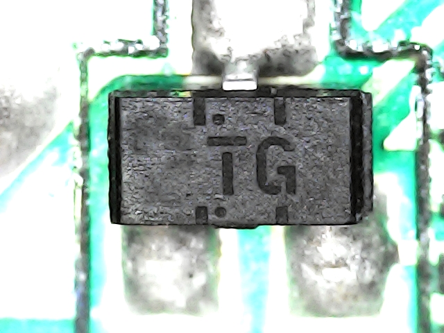

Помогите, пожалуйста, опознать диод и транзистор.
20250701_1257_005.jpg [170.51 KiB]
20250701_1256_003.jpg [198.55 KiB]

Такие вещи фотографировать надо так, чтобы обвязку было видно.
Вот, большие файлы форум не пропускает(
IMG20250703080745 — копия.jpg [244.76 KiB]
IMG20250703080833 — копия.jpg [239.06 KiB]

Di123, можно с другого конца зайти:
это симметричные tvs диоды в sma/smb
осталось понять напряжение
это rs485 ? тогда скорее всего 6.2..6.8V
и тогда
T2,T3 если оборвались - практичнее заменить на ~10R 0603..0805
