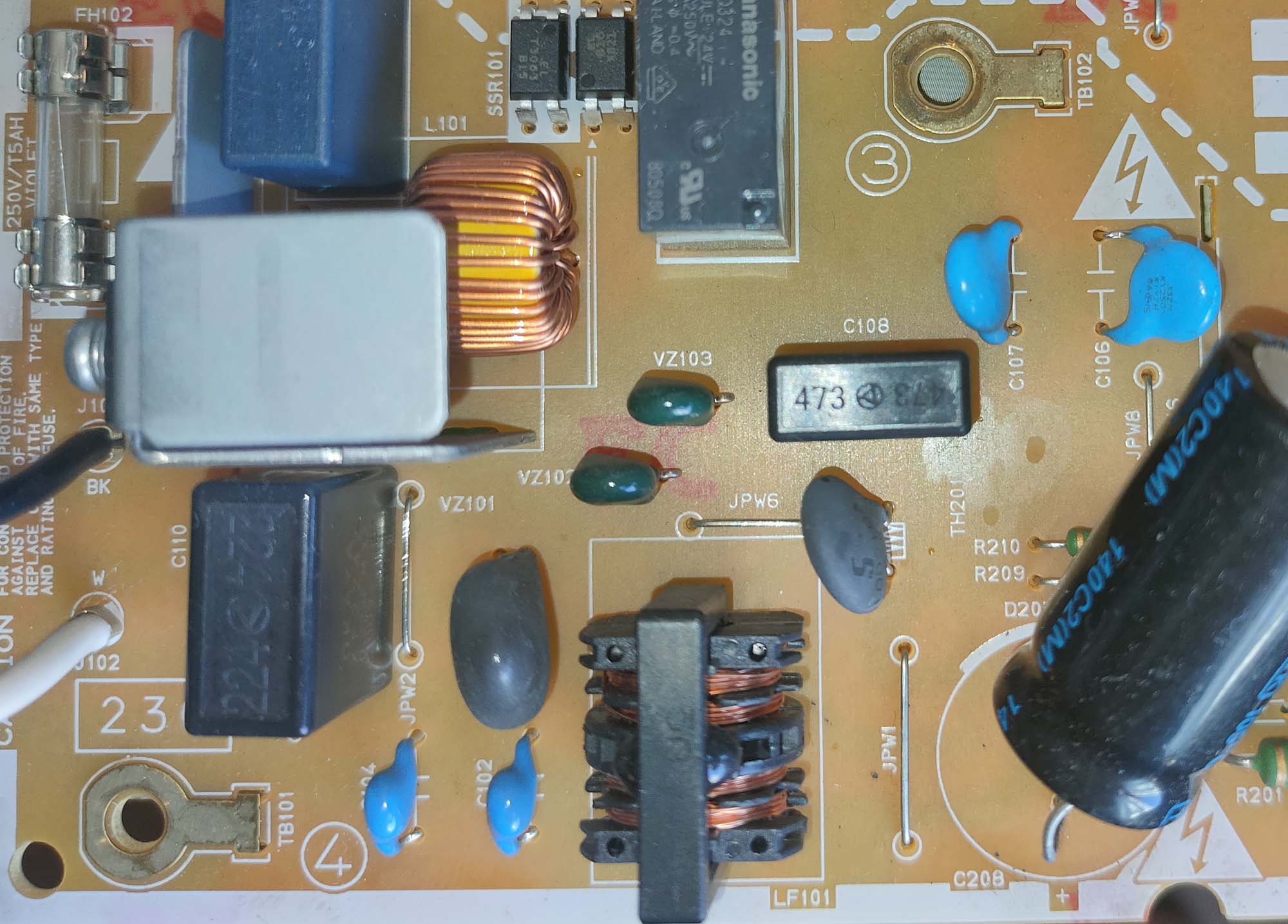

Добрый вечер!
В принтере HP m15w (он же m15a) сгорел блок питания. ШИМ контроллер не могу опознать (найти даташит или замену). Вроде 6C18457. Корпус SO-8.

Такие вещи фотографировать надо так, чтобы обвязку было видно. Иногда смехотехника угадывается по ней, отсюда тип.
Вот, большие файлы форум не пропускает(
FA8A86
