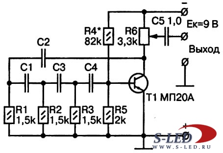

Кстати, гугл выдавал схему где нет конденсатора между базой и фазовращателем, как же она работает? Вроде как отличием был делитель напряжения, может дело не в нём?

Вот такая схема:
Мда, сам спросил, сам ответил)
Делитель тут не причём и задаёт только рабочую точку транзистора, а С4 как раз отделяет rc цепочку от транзистора и базы не нарушая режима работы, как и в моем случае.
Всем спасибо.

 Заголовок сообщения: Re: rc-генератор, кривые руки
СообщениеДобавлено: Вт май 07, 2013 18:48:20
Карма: 28
Рейтинг сообщений: 267
Сообщений: 3459
Не так всё просто. C4 какого номинала? Если такого же, как C1-C3, то он вместе с резистором R5 создаёт дополнительный сдвиг фаз. Т.е. получается не три RC цепочки по 60 градусов, а четыре по 45.
Я правильно понимаю, что RC-цепочка может иметь "любое" количество rc элементов и поворот каждой будет 180/n?
А тут произойдет нарушение режима работы по постоянному току или не произойдёт?
