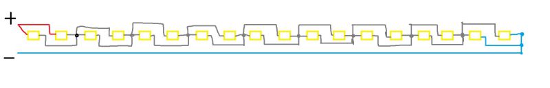

помогите рассчитать питание для диодной ленты. желательно с пояснением, чтоб я потом разобрался и смог переделать к примеру под 12 вольт
на ленте 18 диодов. лента взята из светильника армстронг
схема

примерно 27...30 вольт, и токоограничительный резистор не забудь
