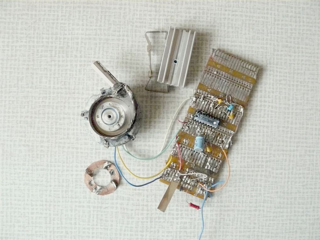

То. что я проделал и есть измерение оборотов в минуту: при 5-6 Вольтах двиглы развивают 2500 - 3600 об/мин.
На12В соответственно поболее. Попозже померяю осцилоскопом частоту фазы при 12В, поделю на 4 и будет об/сек., звездявый как раз сейчас стоит "на стапеле"....
Померил... получается около 7000 об/мин при 12В. Есно, без нагрузки.
А ещё хочу уточнить - мы не о разных ли двигателях тут гутарим? Я свои выдирал из HDD, а не из CD.... Разные это девайсы...
На фото типа макет помпы - проверял как оно воду гонит.
Помпа с платой.JPG [133.07 KiB]

stasis писал(а):
Померил... получается около 7000 об/мин при 12В. Есно, без нагрузки.А ещё хочу уточнить - мы не о разных ли двигателях тут гутарим? Я свои выдирал из HDD, а не из CD.... Разные это девайсы...
Вобщето да о разных.
Если у hdd двигателя обороты меньше, то наверно момент больше ИМХО.
