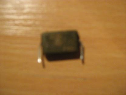

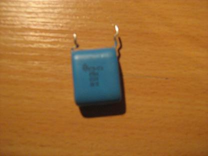

вот есть такие штучки
синенький - конденсатор?
как читать на нем 470 nl
а коричневый кто?
написано 430, +_ 10%, г 00, 500 в
кто такие? помогите! пжалста

sergeys, сининький - из серии К73- на 470нФ=0.47мкФ, зелёненький - КСО на 430пФ

спасибо конечно, но кто из нас дельтоник?
там синий и коричневый :))) :)))
вот есче один мои предположения диод или стабилитрон?

Ну для начала научись фотографировать нормально, затем правильно писать "дальтоник" и "ещё". КСО заливали пластиком зелёного, коричневого, серого цвета и смесью из этих пластиков, поэтому его цвет меня не волнует, я ориентируюсь по корпусу.

ну ладно ладно, а с фотками фотик на 5 мпикселей
и я же не говорил что делитоник вы, можат я?
а зелененьнкие действительно есть нашел у себя!
с каждым таким ответом больше знаний меньше глупых вопросов!
