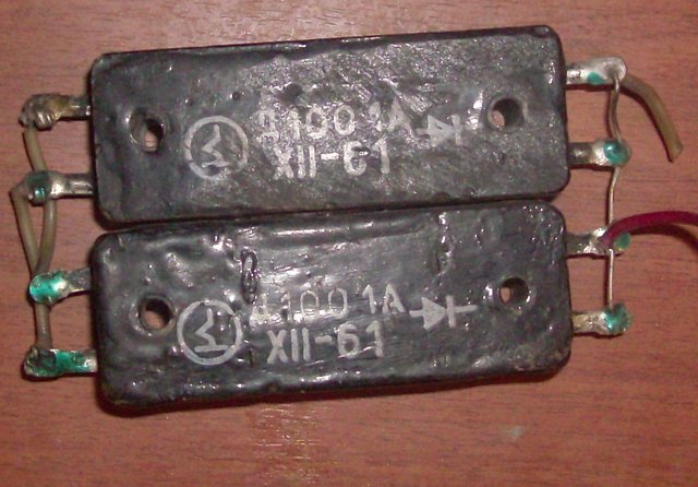

Вот, откопал у себя чудо советских нанотехнологий за декабрь 61-го года :)) Как я понял, это германиевый диодный столб:
Называется он Д1001А. Перелопатил полинета, но не нашел нигде его характеристик. Может, кто подскажет. Заранее спасибо.
Плохо ищете.
Это выпрямительные столбы,в гугле надо было писать "выпрямительные столбы Д1001А"
1000В 100мА
http://poluprovodniku.ru/index2fa7.php?p=147

rmmp писал(а):
1000В 100мА
Спасибо! Жалко, что на 0,1А, я-то думал, что по минимуму ампер на 10 судя по их размерам :)))
