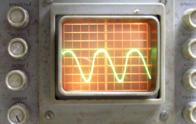

Подключил выход Т2 к УМ1-3. Синусоида 2 В на входе в норме, а на динамиках всплески. Предел осциллографа 0,5 В. Может, на динамиках нельзя смотреть, т.к. влияет индуктивность катушки?
Похоже, в УНЧ идет ограничение сигнала.
А насчет КТ972, возможно, в нем полетел один из транзисторов. Поэтому 68.

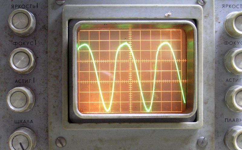

Что, и на входе УМ1-3,
и на выходе УМ1-3:
почти одинаковая амплитуда сигнала?
А какой у вас осциллорпаф?
Какое напряжение питания модуля УМ1-3?
174УН7 довольно склонная к самовозбуждению микросхема. :dont_know: Сейчас полно её "функциональных аналогов", которые работают значительно стабильнее..

Осциллограф С1-55. Забыл поднять напряжение питания до 12. Стояло на 9 В. Блок питания от ноутбука ASUS, переделанный в регулируемый применением китайских модулей DC-DC.
Встал на лапы - никак не прыгну.

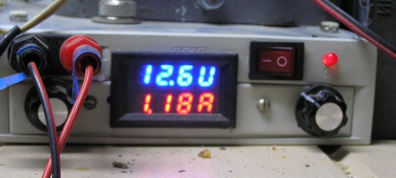

Поднял. Фигасе, ток больше 1 А! Осциллограф на пределе 2 В и 1 В.
Динамик я подключил другой.
Выпаял другой транзистор из пульта 3УСЦТ. Похоже, китайский тестер неправильно распознает составные транзисторы. Правда, на предыдущей пищалке стоит с 274.

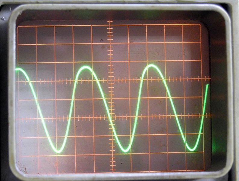

Вот он в работе при различных уровнях на входе. Макс. амплитуда 7 В. Буду менять на КТ805БМ.
Вот нашёл в сети.

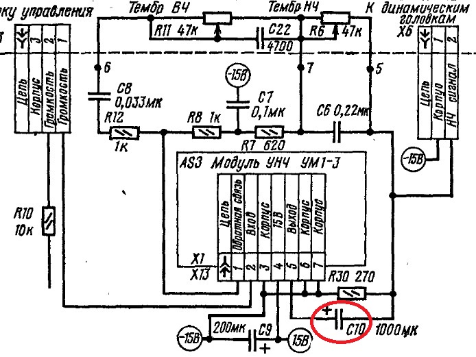

Вот схема модуля УМ1-3:
https://cxema.at.ua/um13/um-1-3.jpg
Вот схема подключения модуля, которая мне попалась в сети, и, которую вы, видимо, использовали:
http://radan.ucoz.ru/detali4/um-1-3-2.jpg
А вот схема подключения 174УН7:
http://www.chipinfo.ru/dsheets/ic/174/img/un7_4.gif
По сравнению со схемой модуля УМ1-3, здесь на одну деталь больше! Найдёте, какую?
Именно эта недостающая деталь, в телевизоре стоит на плате БОС телевизора УПИМЦТ, и без неё этот УНЧ нормально работать не должен.

Ну, это несущественно.. Самое главное, чего нет в модуле, но есть на схеме- ВЫХОДНОЙ электролит!
А входной конденсатор- обычно стоит на выходе тембрблока.. :))

Да-а! А я не проверил: поверил пацану...
А R30 тоже нет... А почему такое малое сопротивление идет на корпус? И почему этот конденсатор стоит плюсом по разному на схемах?
Итак, впаял BD243C с h21e 170 вместо КТ972 - сигнал на выходе появляется лишь при 12,5 В, и очень слабый, и тоже меандр.
Затем подключил без трансформатора - звук только при напряжении 7-8 В, слабый, но обрезанный сверху синус размахом 0,2 В. И это при входе 2 В. Странно.
Вывод: нужно подключать через нормальную схему усилителя мощности.
На верхней схеме - неправильно..
R30 просто параллельно динамику, поэтому, 270 Ом для параллельно подключённой нагрузке в 4~8 Ом - можно считать, что его и нет :)))
