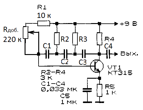

СообщениеДобавлено: Пн сен 26, 2022 22:19:26
Рейтинг сообщений: -5
Зарегистрирован: Пн янв 13, 2020 21:48:25
Сообщений: 177
У меня эта схема не заработала. Ошибки есть в ней?
Встал на лапы - никак не прыгну.
 Заголовок сообщения: Re: Простые RC-генераторы.
СообщениеДобавлено: Вт сен 27, 2022 00:04:05
Карма: 197
Рейтинг сообщений: 8655
Сообщений: 43716
А R1 вы пробовали подобрать так, чтобы на коллекторе была половина напряжения питания? Там же стоит "*", это означает, что номинал данного резистора указан ориентировочно.
СообщениеДобавлено: Вт сен 27, 2022 01:23:18
Сообщений: 177
Пробовал. Независимо от положения движка потенциометра напряжение на коллекторе 2,4 В при питании 9 В. Менял даже транзистор на С945 с Вст=430. А на эмиттере 2,3 В... :shock:
Получается на R4 падение напряжения больше 6 В.
СообщениеДобавлено: Вт сен 27, 2022 01:50:01
Карма: 197
Сообщений: 43716
Такого быть не может!
Если сопротивление резистора велико, то он будет закрыт, и на коллекторе будет что-то в районе 9 вольт, если сопротивление резистора мало, то транзистор будет открыт, и на коллекторе будет примено 2,6 вольта..
А, так у вас транзистор открыт, надо увеличивать сопротивление резистора!
Хм.. Попробовал базовый резистор посчитать, получилось, что, при ß = 430, базовый резистор должен быть что-то в районе 1,2~1,3 МЕГАОМА.. :dont_know: Многовато, вроде.. :dont_know:
Поробуйте добавить резистор на "землю", как в этой схеме:
http://radiolubitel.net/images/radio/r33.5.png
К тому же, как я уже писал, такой вариант включения транзистора работает стабильнее-
СообщениеДобавлено: Вт сен 27, 2022 13:30:43
Сообщений: 177
Немного изменил схему. Добился на Т1 половины напряжения питания, заменив Rдоб на 1Мом, и добавив каскады усиления. Частота на частотомере 23 кГц, пищалка из модема молчит.
