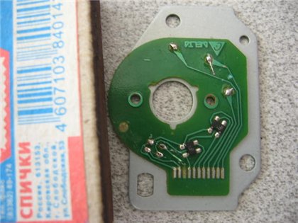

Помогите определить что за датчик Холла в CD-ROM'е. Четыре вывода, Маркировка F и все. ни цыфр ничего.
Очень похоже на:
hw101a.pdf
hw105a.pdf
hw105c.pdf
hw108a.pdf
hw108c.pdf
Искать на них даташит примерно так:
http://yandex.ru/yandsearch?clid=9582&t ... f&lr=11409
